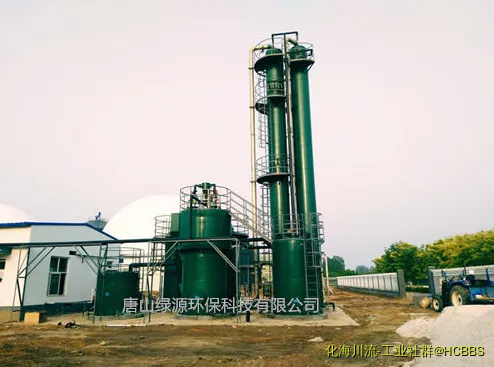

1.水泵启动和运行时,操作人员不得接触转动部位。
2.当水泵房供电或设备发生重大故障时,应打开事故排放口闸阀将进水口处启闭阀关闭,并及时报告主管部门,不得擅自接通电源或修理设备。
3.操作人员在水泵开启至运行稳定后方可离开。
4.严禁频繁启动水泵。
5.水泵运行中发现下列情况时,应立即停机。
a)水泵发生断轴故障
b)突然发生异常声响;
c)轴承温度过高
d)压力表、电流表的显示值过低或过高
e)管道、闸阀发生大量漏水
f)电机发生严重故障
6.应保持泵房通风良好。
