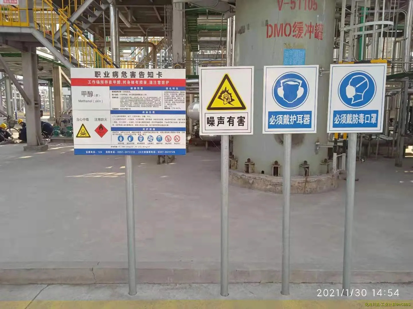

GB2894  有要求:标示牌的下缘高度距地面不宜小于2米。
公司5s要求所有标示牌下缘距地面1.5米。

简介--标识牌的类型应该不一样吧,再说不宜,没说必须-登录查看全文

简介--做块整体的有防护的牌吧,这样不是有割伤人的隐患?墙上1.5米可以,这样除非你们公司的人都不够1.5米高。-登录查看全文

简介--GB2894第几条?-登录查看全文
发表于 2021-2-4 22:49:14
第8条  详情 回复 发表于 2021-2-5 21:08

简介--xilin1987 发表于 2021-2-4 22:49 GB2894第几条? 第8条-登录查看全文

简介--3楼说的对 2米的高度是有特指设置方式的,一般不采用这样的方式-登录查看全文

简介--你的几个安全标志牌不符合要求,立柱上面要有对应色标-登录查看全文
