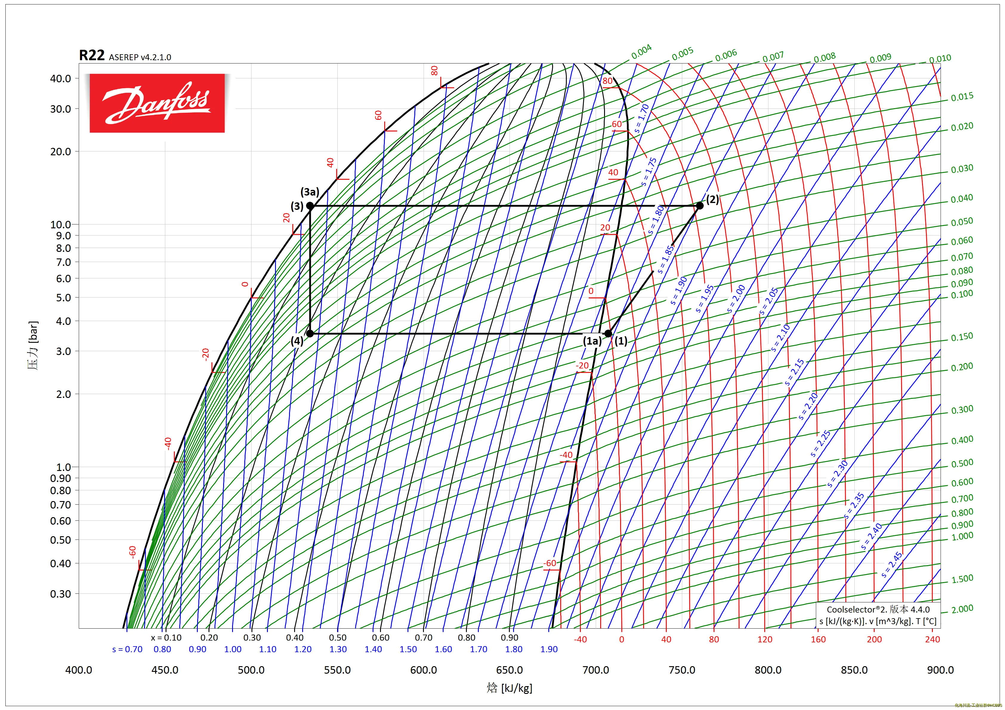

今天在Coolselector软件上,压缩机选型,发现冷媒压焓图与制冷官网不一样,问题出现在哪里?
软件
软件
制冷剂官网
制冷剂官网

焓值的零点标定可以不一样,但是焓差保持一致即可

是不是介质组成变化

实测值的关系吧,可能和理论值有差别
