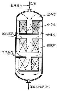

反应器
$ M( @2 X- F5 f  T  f2 u resize,m_lfit,w_200,limit_1
+ y) D/ E! o, }1 @乙苯脱氢反应器有等温和绝热两种。等温反应器为列管式,已很少采用。使用绝热反应器时,反应所需的热量由提高进料温度(610~660℃)和加大水比(≈14)而带入。但温度过高将引起乙苯的热裂解,通常采用径向反应器,以减小气体通过催化剂层的温度降、压力降,并分段引入过热蒸汽,使轴向温度分布均匀。
