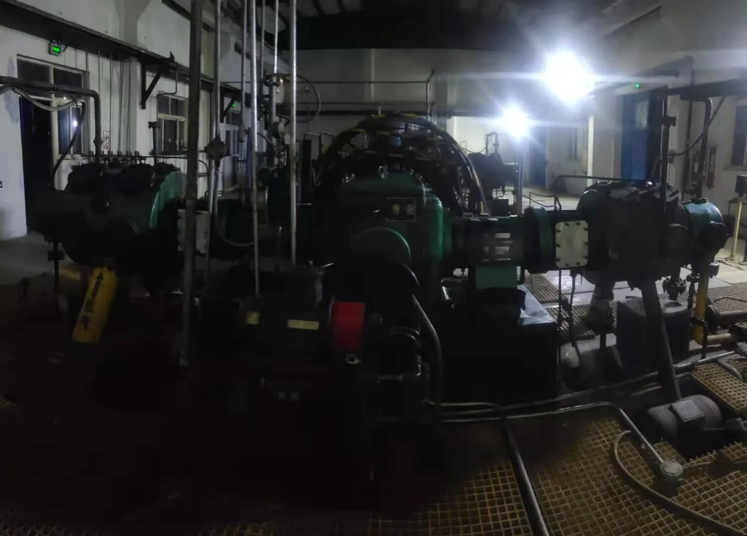

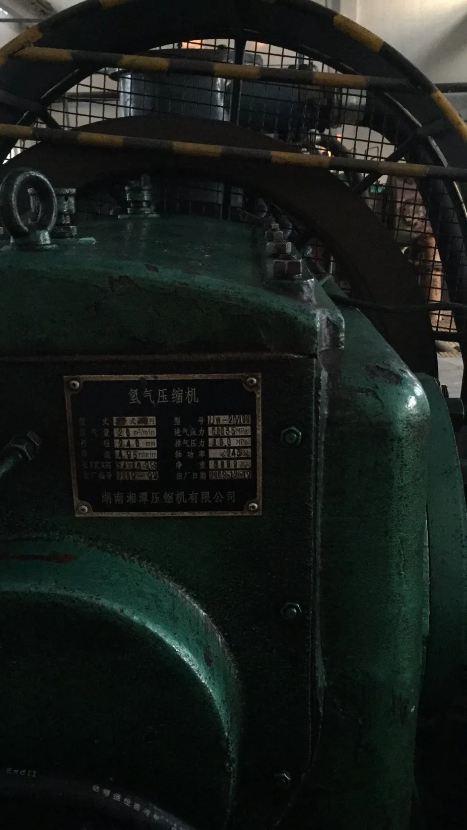

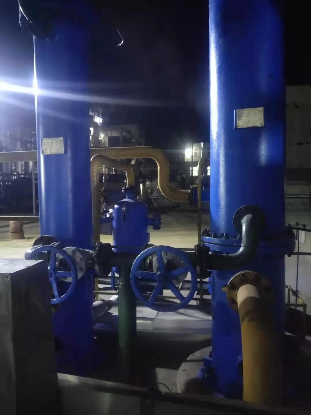

我厂有一台压缩机型号是DW-20/100的氢气压缩机,冷凝器最近一直有异响,一开始以为是冷凝器里的插板坏了,把插板焊接加固以后,还是有异响,把阀门也换了还是不行,求助各位老师还有什么可能,是哪里出了问题。

我判断是冷凝器换热管与管板拉脱了,有泄露,声音就是这样来的。
我以前遇到过,冷凝器有声音,各种办法都检查了,也是不行,我怕发生事故,所以就要求打开冷凝器检查,发现是漏了,厂家百般抵赖!我调阅了冷凝器生产厂家图纸及制造工艺文件,发现10MPa的压力,换热管竟然敢使用强度胀+密封焊的办法,完全违背了GB 151相关要求,拉脱泄露就发生了。
超过4MPa就需要采取强度胀+强度焊
这样的图纸竟然能够通过压力容器审核人员检查!混混也有啊!
氢气泄露进入冷却介质系统后果大家都懂!

应该是冷凝管有沙眼,氢气泄露到水里了。检查一下
