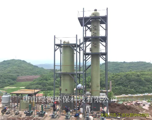

沼气生物脱硫装置得选址应符合下列规定:
1.应在附近居民区全年主导风向的下风侧。
2宜在产气与用气之间的位置。
3.具有较好的给排水、供电条件,对外交通方便。
4.远离高压输电线。
5.站内露天工艺装置与站外建、构筑物的防火间距应符合现行国家标准《建筑设计防火规范》GB50016的甲类生产厂房与厂外建、构筑物的防火间距的规定。
6.沼气站内如果有危险区和安全区的区分是,脱硫装置应在危险区内。
7.脱硫装置与沼气站内其他装置的安全距离应符合《大中型沼气站技术规范》中的相关规定。
