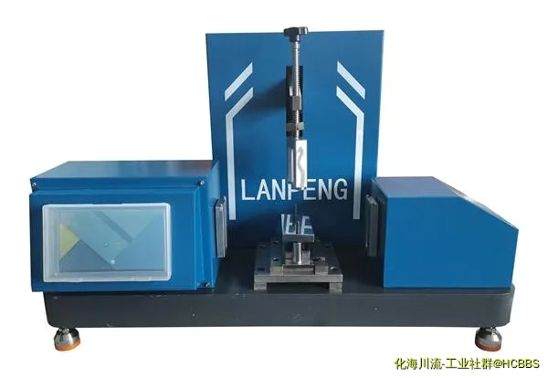

胶条做为密封性强、弹性好、粘性好、粘合力强、减震、防撞、挡风等诸多优良性能集一身的产品,在交通工具、玻璃、门窗、电器等产品中都有广泛应用。胶条老化是必检性能之一,如果老化的比较重那不但是有异响也会使得防水性在下降。其老化性能测试是非常重要的,为了快速检测为研发了回弹测量仪。
回弹测量仪采用光电测头的宽度和厚度测量原理进行测量,测量时测量光束包覆胶条及其工装。主要用于测量密封胶条老化前和老化并充分回弹后的胶条尺寸,通过老化前后尺寸的对比判断胶条的质量。
回弹测量仪测量时,将胶条及工装放在移动托架上,一次可放置3段。然后启动测量,滑台带动移动托架行走对胶条进行扫描测量,扫描完成后设备分别显示并记录3段胶条的测量值和平均值。胶条老化前后各测量一次,通过两次测量结果的对比判断胶条是否合格。
技术参数:
(1)测量范围:0~70mm ;
(2)测量精度:≤±0.02mm ;
(3)测量段数:3 ;
(4)电源电压(V):AC 220±15% ,50Hz ;
(5)工作环境温度(℃):0~45 ;
(6)工作环境湿度(RH):80%(无冷凝) ;
回弹测量仪主要用于汽车门窗密封胶条老化后的回弹尺寸,是胶条生产厂家和汽车厂质量检验的高性能仪器。
