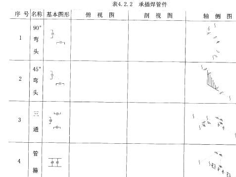

[求助] 看不懂图纸,请问这些是什么?

焊点
发表于 2021-1-25 08:38:40
有图纸也应该有图例啊,黑色点代表焊缝,有门字的代表承插焊,图例中应该有明确说明,看统一的化工代号也行,忘记是什么标准号了,但原则上还是看设计问件。

单线图中的焊缝点位

弯头和接管之间的对接焊缝

黑点是焊接位置

原点表示焊缝

承插焊接弯头

有点像是夹套管的起止点的表示。

弯头的焊口

黑色小圆点代表焊接的焊口,管道数据库的时候会用,标号序号
