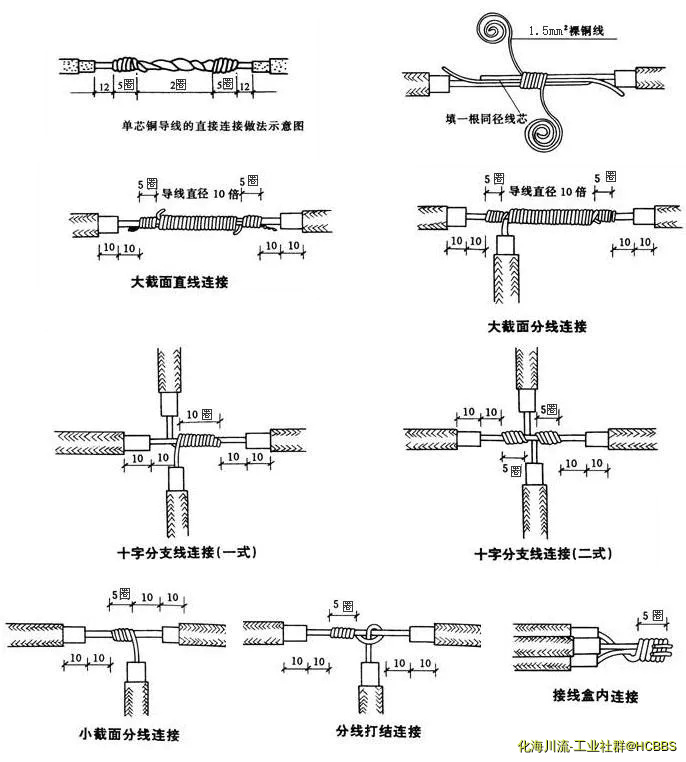

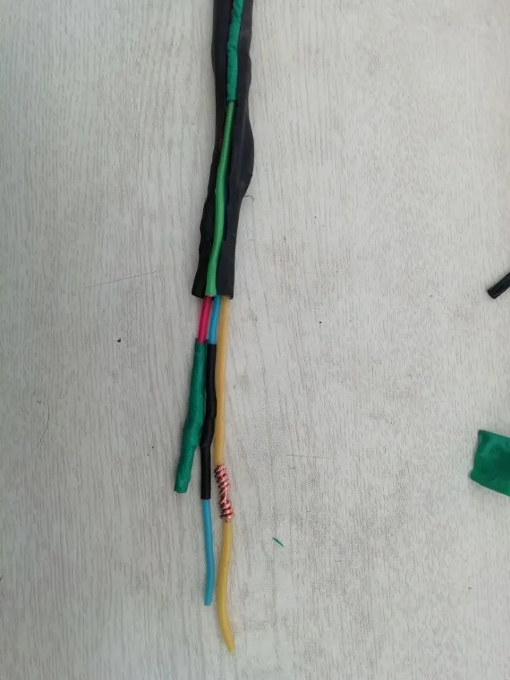

各位海友:请问4芯的电缆能不能用这种方式连接?谢谢。

电缆都不允许直接断接,要用接线端子等专门的连接装置。
发表于 2021-1-13 12:15:20

可以的
发表于 2021-1-20 14:23:28
请教这是个啥图集?  详情 回复 发表于 2021-1-20 18:42
sdscj0122 + 5 积极参与
请教这是个啥图集?
发表于 2021-1-20 18:42:12
电工手册上的  详情 回复 发表于 2021-1-21 09:07
myface 发表于 2021-1-20 18:42
请教这是个啥图集?
电工手册上的
发表于 2021-1-21 09:07:47
多谢啦~  详情 回复 发表于 2021-1-21 19:49
电缆接头质量再好也不如原来的整根电缆,存在着发热、绝缘处理等一系列的问题;如果用在防爆界区就是标注的失爆了,原则性错误!
