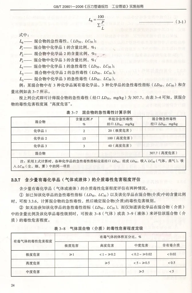

在最新的17年版的《HG/T20660-2017压力容器中化学介质毒性危害和爆炸危险程度分类标准》中把CO归为高度危害介质,那是否介质中含有CO就算是高度危害呢?比如一些煤气中CO含量在10~30%左右,是不是就必须要算高度危害了?
另外记得之前总局有个回复,CO仍可以按中度危害考虑,但现在就是找不到这个出处了。
对于这个问题,各位海友实际工作中是怎么考虑的,望不吝赐教,谢谢!

quxiaoxing楼主 VIP会员 VIP会员 | 显示全部楼层       最后访问IP四川省
这个好,就按这个来参考了,多谢多谢
