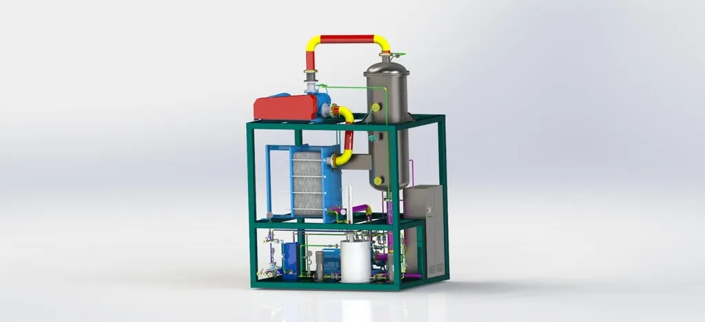

1、MVR蒸发
2、板式
3、一体化撬装

MVR稳定性怎样?
发表于 2021-1-11 16:49:46
每小时的处理能力多大?

0.5T/H

914222949VIP会员 VIP会员 | 显示全部楼层       最后访问IP山东省
板式的会不会容易堵

造价多少?

蒸发结晶设计楼主 VIP会员 VIP会员 | 显示全部楼层       最后访问IP广东省
914222949 发表于 2021-1-12 23:41
板式的会不会容易堵
做浓缩没问题,结晶项目不太推荐。

symcVIP会员 VIP会员 | 显示全部楼层       最后访问IP安徽省
这种设计只能用于有限的工艺,比如酒精提纯,甲苯提纯等……只要含有焦油或其他油脂类的,就失去“想象”的MVR的意义了

by_ZzfVIP会员 VIP会员 | 显示全部楼层       最后访问IP内蒙古自治区
我们两套MVR处理氯化铵,最后全拆了,没有多效蒸发好使

中盐集团的浓缩结晶好像都是MVR,这个应该是很成熟的技术了,是考虑成本的原因吗?  发表于 2021-1-27 11:25

温升是多少? 系统费用是多少?

堕怠VIP会员 VIP会员 | 显示全部楼层       最后访问IP辽宁省
刮板的处理量还是比较小的

ttm_F5z5cVIP会员 VIP会员 | 显示全部楼层       最后访问IP广东省
已绑手机   ★悬赏任务→ 发悬赏(0)  承接(0/1)
板式用于结晶的案例这几年大把的项目投入运行,要是不行也不会近两年大量蒸发器厂家去专门去做一体化MVR撬装市场了(板式)。
