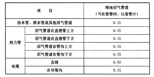

[沼气技术] 埋地沼气管道与建(构)筑物或相邻管道之间垂直净距
14.6K |1
唐山绿源曹征VIP会员 VIP会员 | 显示全部楼层 |阅读模式       最后访问IP河北省
