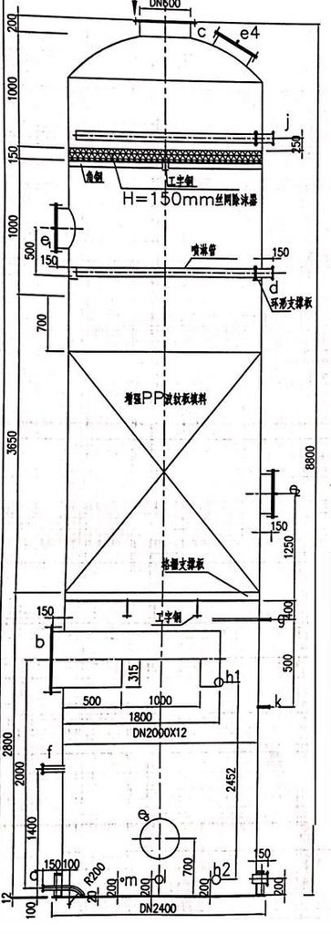

     下图是该固体废弃物处理装置焚烧炉尾气脱硫洗涤塔:
发表于 2021-1-8 14:47:24
      这套固体废弃物处理装置焚烧炉尾气脱硫洗涤塔存在的问题,与同类装置产生的问题一样:1、洗涤塔频繁发生堵塞,运行压降高,尾气排送不顺畅,无法长周期运行,经常需要停装置更换填料维护,运行维护费用高。2、由于洗涤塔运行压降高,憋压,导致引风机电耗高,常出故障,维护费用高。3、洗涤塔内原有丝网除沫器分离效率低不适应工况,排气明显带液进入烟囱,造成烟囱跑水、烟气下雨,夏季地面到处是烟囱跑水烟气下雨形成的污水,冬季在烟囱支架上挂成厚厚的棕色冰幕。4、洗涤塔运行控制难,循环喷淋强度增大时,烟囱跑水烟气落雨;减小循环喷淋强度时,又出现烟气超标。需要补充的是,焚烧炉产生的尾气,不仅含有SO2,还有一些含氯物质转化成氯化氢,因此,固体废弃物处理装置焚烧炉尾气洗涤塔脱除的酸性气包括氯化氢。

      上述固体废弃物处理装置焚烧炉产生的尾气量90000Nm^3/h, 尾气经过热回收降温后的温度为160℃,由引风机升压到4kPa从直径600mm的烟气入口b进入洗涤塔喷淋降温至70℃。大家通过动力学分离技术平台计算会发现,90000Nm^3/h的尾气即便在70℃工况温度下进入洗涤塔,其对应需要设置的烟气入口管径至少应在750mm以上,更何况是160℃的尾气。
       这也就是该套固体废弃物处理装置运行压降高的原因之一。应对方案,将输气管线改为直径750mm以上尺寸。
发表于 2021-1-8 15:10:13
     大家从附图可以看到,高温尾气从入口b进入洗涤塔后,便直接接触到塔填料。该装置原来所采用的填料是PP波纹板规整填料。
      我们查一下PP的使用条件,会发现PP根本无法耐受高温尾气,更何况不是短时间?PP波纹板规整填料接触到高温尾气,就会产生变形收缩。
      再者,固体废弃物焚烧炉产生的尾气,会携带不少烟尘,其在穿过PP波纹板规整填料过程中会不断聚集在填料内堵塞气流通道。
       这也就是该套固体废弃物处理装置运行压降高的原因之二。

      同行们通过4楼和7楼所附该套固体废弃物处理装置原来的尾气洗涤塔图纸已经发现:洗涤塔频繁发生堵塞、运行压降高、分离效率低造成烟囱跑水、烟气下雨以及洗涤塔运行控制难的更主要结构性因素,在于原洗涤塔选择了传统的丝网除沫器内件,如图。
发表于 2021-1-8 15:45:56
      正如大家所知,丝网除沫器是一种十分传统的气液分离内件,本质上也是一种填料,更接近于散堆填料性质;其本身操作弹性空间小,对应要求的工况气流清洁度要求高、气体流速低,否则,容易产生“液涌”“液泛”。同时,其运行压降高,尤其在气流携带粉尘颗粒物易于积聚堵塞工况下,压降飙升。我们将上述工况对应的参数通过动力学分离精准计算设计诊断系统运行发现,即便上述洗涤塔安装国际上公认分离效率最佳的YORK 431原装进口丝网除沫器,其对应工况下对尾气液滴液沫的分离精度尺寸也仅为41.79微米,分离精度不够。因此,本案的固体废弃物处理装置焚烧炉尾气洗涤塔选用丝网除沫器,显然不妥。

      大家仔细研究4楼和7楼所附洗涤塔图纸,会看到在丝网除沫器气流出口侧,还设置有一组喷淋洗涤系统。该设置,在国内外不少洗涤分离装置中,还为数不少。这也是造成烟囱跑水、烟气下雨的主要原因之一。
      从气液分离专业技术角度分析,为了避免气流带液,在烟气排放之前的最后一道关口须是分离设备,而不是喷淋洗涤设备。否则,经过分离器脱液后的气流,又被喷淋引入液滴液沫,必然**增加气流带液量。
      丝网除沫器厂家会说,丝网除沫器后面的一组喷淋系统,可以强化对气流的脱酸除尘功能。诚然,这组喷淋系统可以用作碱液补加设施以强化对气流的脱酸除尘功能,但可以把这组喷淋系统移到分离器前端,同样可以实现碱液补加设施以强化对气流的脱酸除尘功能。实际上,丝网除沫器厂家在丝网除沫器后面增加这一组喷淋洗涤系统的目的,是担心丝网除沫器堵塞增加的清洗装置。但多套这种配置的装置实际运行情况证明,丝网除沫器后面增加这一组喷淋洗涤系统,并没有有效解决丝网分离器堵塞问题,反而带来了更严重的气流带液问题。
