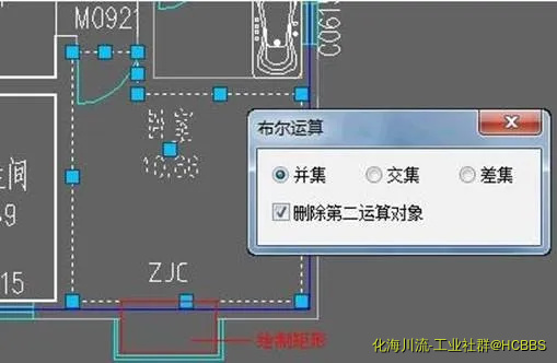

系统对选择的多个对象的区域进行指定的布尔运算,以下就是把房间和落地凸窗的边界线做并的布尔运算,获得房间面积的实例:
布尔运算的应用实例:将落地凸窗的面积加入室内面积。具体步骤如下:
沿落地凸窗内侧绘制矩形(图中红色部分);
选择房间面积对象;
点击布尔运算,选并集;
选择上图中的红色矩形部分,回车结束,结果如下图所示。
