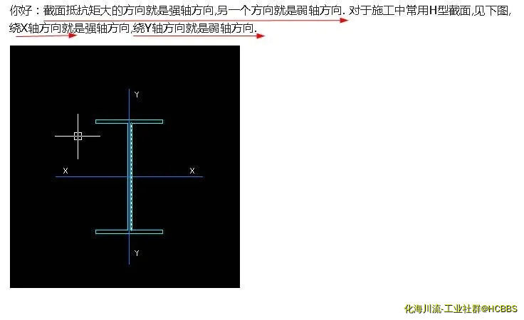

请问什么是钢结构的强柱和弱柱
为什么这里的设计要这样设计??

网上搜索到的资料
强柱弱梁是为了更好的抗震, 从能量的角度来说强住弱zhi梁可以更好的消耗掉地震能量; 当地震来时我们希望梁的两端形成塑性铰 ,来消耗地震能 如果竖向构件先屈服 问题就严重了!
强柱弱梁是个抗震理念,地震的时候梁要先于柱子破坏,因为柱子作为竖向受力构件,重要性高于梁。几根梁的破坏一般只会引起楼板塌落等,柱子若破坏一根,则相邻的柱子分的力就大了,很可能也破坏,一直到整体结构倒塌,是很危险的,所以强调这个理念。
这个概念基本在结构设计这个行业工作的人都知道,但是实际操作的时候好多人想不到,总是在梁的配筋上放大一些,截面放大一些,觉得安全,其实有些时候结果导致了强梁弱柱,更不安全。我是不喜欢额外加大钢筋的,除非悬挑构件。
规范也有些条文规定,例如抗震规范6.2.2

所以强轴以焊接为主、弱轴以栓接为主,这个描述并不准确 完整的表达应该是 强轴方向以焊接为主、弱轴方向以栓接为主, 柱子还是那个柱子,只是方向不一样,强度不一样  详情 回复 发表于 2021-1-7 01:42
完整的表达应该是
轴方向以焊接为主、弱轴方向以栓接为主
