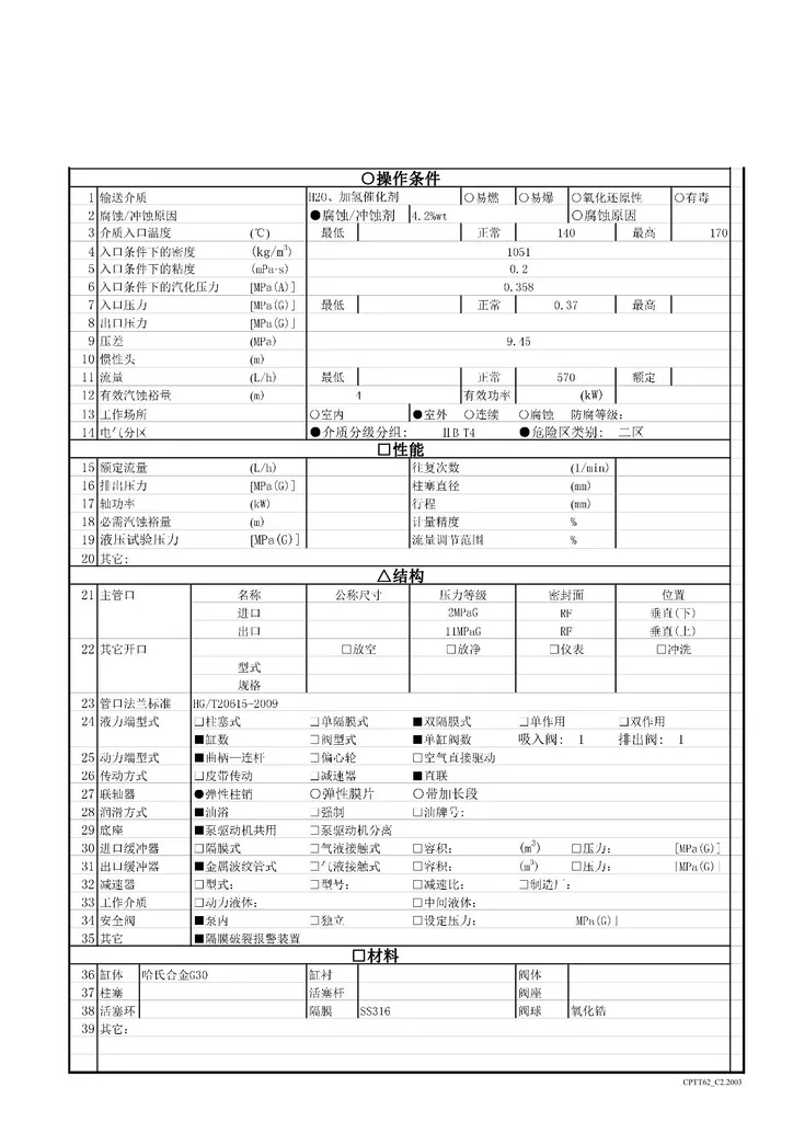

米顿罗液压隔膜泵隔膜、阀体密封经常损坏。

说的太含糊了,介质、温度、压力、流量、泵型号、工艺负荷、装置工况以及泵所处的外部环境等等均要说清才能判别的

参数、现场。  详情 回复 发表于 2020-12-31 15:13

参数、现场。

没有其他厂家的做对比不好说是设备质量问题,如果不是工艺压力和温度的问题,考虑是不是使用的问题,有没有长时间调最大使用,耐腐蚀的柱塞泵能满足使用吗,不行就换

介质可能压力不稳定或者耐介质的温度、止回有问题了。

介质是不是带固体颗粒啊?

颗粒小于7nm  详情 回复 发表于 2021-1-4 14:05

我公司800L/h以下的隔膜计量泵都没问题,超过这个流量的都不行,厂家来了好几次,单向阀膜片换了好几种,问题都没有解决,原因也没有找到,最后计量泵全部换成离心泵

压差:10MPa  详情 回复 发表于 2021-1-4 14:07

颗粒小于7nm

你那个反应是沸腾床吧?  详情 回复 发表于 2021-1-4 14:09

你那个反应是沸腾床吧?

貌似你这个管路有问题啊

请老师指点具体管线问题。
