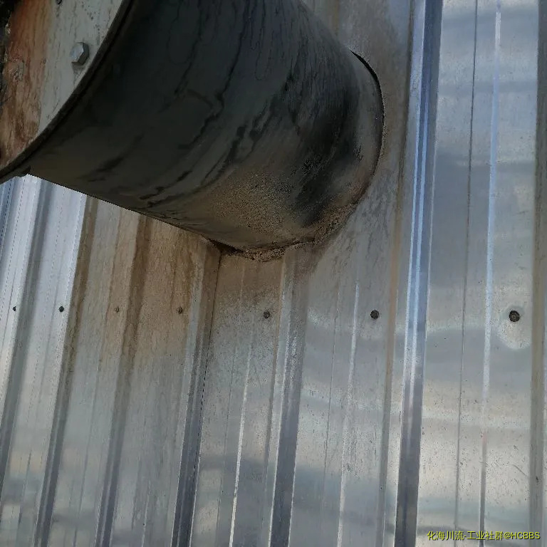

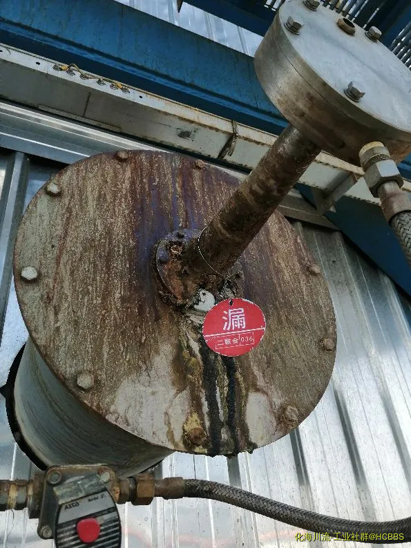

催化裂化装置余热锅炉声波吹灰器根部泄漏烟气的原因是什么。如何处理

简介--有可能是露点腐蚀,随着时间的推移,烟气中水分和腐蚀气体,达到了露点-登录查看全文

简介--余热炉都是正压炉,检查填料压好没,另外就是密封风是不是开的太小了。-登录查看全文

简介--liuyulwhsh 发表于 2020-12-28 22:45 余热炉都是正压炉,检查填料压好没,另外就是密封风是不是开的太小了。吹灰器根部保温良好,按理说不该出现漏点腐蚀啊 ...-登录查看全文

简介--liuyulwhsh 发表于 2020-12-28 22:45 余热炉都是正压炉,检查填料压好没,另外就是密封风是不是开的太小了。催化剂痕迹明显。用手试有明显的烟气-登录查看全文

简介--wx_无名之辈28397 发表于 2020-12-30 20:09 催化剂痕迹明显。用手试有明显的烟气喇叭口处也有腐蚀-登录查看全文

简介--wx_无名之辈28397 发表于 2020-12-30 20:14 喇叭口处也有腐蚀 到处都漏,这个是系统问题了 检修的时候对这一类焊缝都检查一下-登录查看全文

简介--露点腐蚀,还有就是吹灰器出口结垢造成的腐蚀,还有就是气体带液,我们单位也经常这样-登录查看全文

简介--露点腐蚀影响因素很多,烟气温度、燃料气组分、设备材质、保温效果,还有一个比较忽视的,就是烟气氧含量,氧含量高了,发生露点腐蚀温度会升高。 ...-登录查看全文
