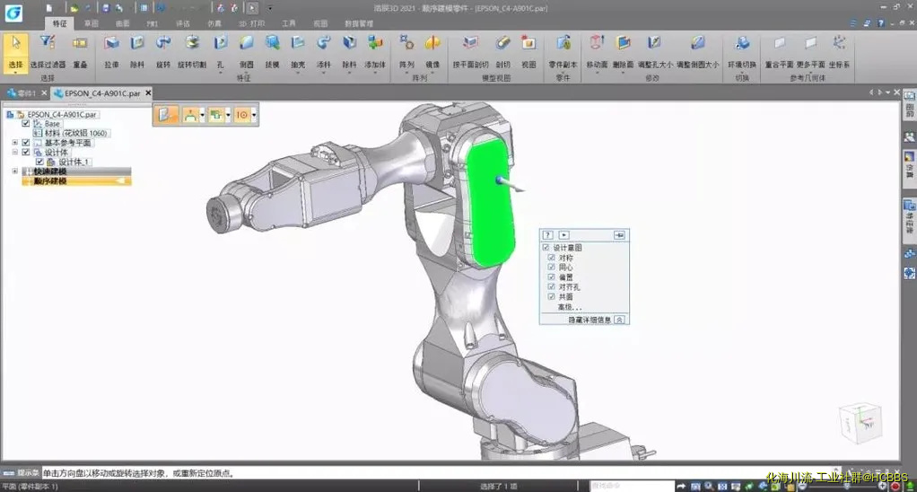

浩辰3D的顺序建模功能与国外其它软件的理念并无差别,具有建模过程中所需要的所有特征命令。例如:拉伸、除料、旋转、旋转除料、孔、倒角、拔模、抽壳、扫掠、放样、阵列、修改等一系列特征,具体可看下图。

方法一:由特征到草图
操作步骤:「特征命令」—「选择平面」—「绘制草图」—「特征参数」—「完成」。该方法目的性强,整体操作连贯,也是主要推荐的使用方式。接下来,将以最为常用的「拉伸」命令进行讲解。
(1)在特征选项卡中,点击「拉伸」命令;
(2)点选工具条的「重合平面」;
(3)选择平面,可以是基准面,也可以是模型平面;
(4)绘制草图轮廓,并定义几何关系和尺寸;
(5)退出草图,输入特征参数(左键确认),如方向、深度等参数;
(6)完成特征(右键完成,ESC取消)。
