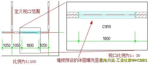

CAD定义视口工程实例一:
在布局视口中的自定义对象出图比例自动随视口比例变化,命令会在视口范围内按视口比例显示墙体填充效果、显示带形窗幕墙样式等,有了此功能后,省去了在模型空间截取大样的操作,又能在对象更新同时自动更新详图,**简化了绘制详图的操作。实例如下图所示:
其中左边为模型空间比例为 1:100 的平面,在其中定义了 1:30 的详图,此时视口比例 1:30 作用于视口中的墙对象,按【图形设置】命令下的规则:加粗填充>当墙柱出图比例大于 1:100 启用详图模式,在视口中按砖墙平面的详图模式填充图案显示。
