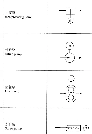

HG20519表8.0.6中,螺杆泵的图例给了两个,第一个和SH3101相同,第二个是啥?说是往复泵吧,和SH3101有些差别。

如果前辈不贴图,我和前辈的看法是一样的,第一感觉是往复泵。

嗯,我用的是2019版本的,查了一下92版本的,往复泵。 印刷的时候,出错了。错的没有改对,对的改错了。 老话说的好,新不如旧,不得不服。 有本工艺手册也是这样,我和同事分别用不同的版本里面的数据,结果差距  详情 回复 发表于 2020-12-24 09:11
老话说的好,新不如旧,不得不服。
有本工艺手册也是这样,我和同事分别用不同的版本里面的数据,结果差距蛮大。对照了其他的资料,发现是新版本错了。那时候还很年轻,看着对方平时很强势的,低头向老大解释,”我不知道,手册也会出错。“像个祥林嫂的样子,多年以后想起来,还是很小心地用各种资料。

印刷错误了吧,看着像柱塞泵
