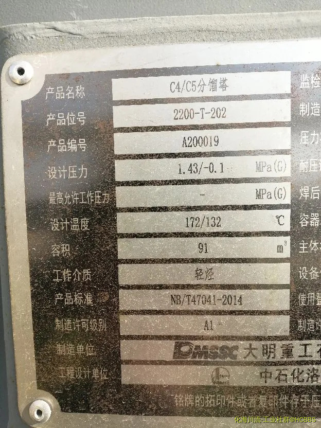

请问塔的铭牌上的容积是塔的最大装料吗?是液位计100%时的装料吗?怎么计算的

应该是塔内除了构件外全部容积,如果内部构件和填料不多,有时就是塔内的空间。

塔设备内部全部空间的体积

这里的容积我个人理解应该是容器的几何容积,并扣除内部永久存在的内件容积并经过圆整后得到的
塔的100%液位的容量和这个容积有关系吗?我要求这个塔能装多少料,还得量塔的直径和液位计的高度,求体积?

塔液位100%好算啊,你知道塔的半径,现场和远传液位计就可以推算出体积的呀

还得量下液位计的高度吧?

干嘛要装满啊?液位计一般是塔底部的液相空间吧
