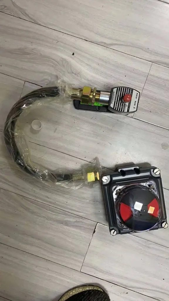

我们做的总包,总包公司提供的电磁阀为ASCO的EFG531H301MO不带防爆接线盒,用一个防爆套管接进回讯器中。这样子是否符合安全规范啊?还具备防爆性能不?

说防爆太笼统的,防爆形式有很多种,需要看你是哪种的,才能判断是否符合。不过电磁阀一般都是隔爆的,隔爆的话根据隔爆原理你的挠性管和电磁阀连接口处少了一个防爆密封接头,这个可以让挠性管带,也可以自己买,有那个接头就满足要求了。
发表于 2020-12-14 14:08:11
这样没什么问题。你们防爆是几区?要求的是什么防爆标准?位置反馈就是一个防爆接线盒。不是什么防爆必须电磁阀上带个防爆接线盒。
发表于 2020-12-14 15:02:24

二区防爆,电磁阀和回讯器用防爆绕性管连接

二区防爆,EXDIIBT4就可以了,现在计划是电磁阀与回讯器间用防爆绕性管连接,理论上应该是防爆的,但是不知道安监局认不认可

隔爆的话,只要两边都加密封接头,你中间线裸着都没问题。话说安监局的人看得也没这么细啊,少俩接头他也看不出来的~

可以这么安装,实际上使用铠装阻燃线时电磁阀那边电气接口使用格兰头,线可以裸在外面,不用绕性管

搞不懂。电磁阀是防爆的,可以直接防爆格兰头或防爆接头-防爆挠性软管-防爆接头进JB接线箱。
这接到回讯里面是怎么个路子?回讯里面空间也不够再转接啊。而且如果有NAMUR的回讯是本安信号的话,隔爆的电磁阀信号进去会不符合本安的规范。

这个是够得,回讯器里面本身就有一份8位的转接板

将若干信号通过分支电缆送到一个接线箱内,然后再用多芯主电缆传送进上位机,主要就是为了一个省钱(一根主电缆比多根分支便宜),而你这样通过回讯开关转接,图啥?
上位机,DCS和SIS一般的话DO(电磁阀)信号和(DI)回讯开关信号不是在一面柜子的,主电缆进了机柜间是不能破开进多个柜子,这样更为复杂;另外,还是我上面讲的,如果是干接点信号的回讯还好,如果是NUMAR的回讯信号,这样做破坏了NUMAR的本安性质。
在铠装电缆价格稳定的今天,用防爆挠性管来延伸防爆属性是不需要的,因为铠装的分支电缆直接裸露进仪表是符合防爆规范的,确实没必要再转一下。

建议参考HG/T21581 HK105-D229,电磁阀和行程开关分别接线。

有一定风险,还是选用有防爆接线盒的稳妥。

其实主要还是图一个省钱,一根线总比两根线要省钱的多。同时DCS柜那边其实外配柜为专门的DIDO柜,正面DO反面DI,一根阀门线过来在柜底劈开。个人感觉问题不大,就是担心安全问题过不了安监局检查。
