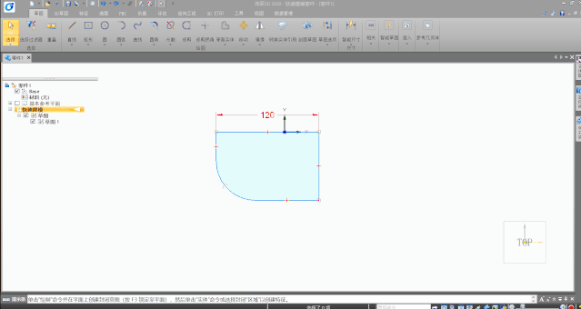

目前,大部分3D设计时间主要耗费在草图绘制部分。与传统3D设计软件的“低效率、难应用”相区别,借助浩辰3D软件的智能化几何约束关系命令,工程师能快速绘制工程图纸,并且精准地实现几何约束和参数化定义。今天小编就跟大家分享下,浩辰3D软件如何在草图环境下,高效应用几何约束关系来极速绘图。
什么是几何约束关系?
几何约束关系,是指对草图上的某些元素添加几何关系,从而让他们产生位置性约束关系的功能,主要包括连接、水平、竖直、相切、平行、相等、对称、同心、垂直、共线等内容。
如何使用几何约束关系?
选择工具栏「草图」-「相关」,点选所需的几何约束关系命令,再点选所需施加命令的草图,即可完成约束的应用。
提示:第二选择的图素将会作为基准,保持不动,而第一选择的图素则会移动到第二选择图素的位置进行约束。
若想删除、取消不需要的几何约束关系时,可以直接点选草图中的几何关系,相应的图标显示为绿色,并且按「delete」删除。若存在几何约束重叠,则可使用「快速选取」进行选择式删除。
如何显示和关闭几何约束关系?
选择工具栏「草图」-「相关」-「关系手柄」,该命令默认为自动开启状态。
在绘制草图的过程中,几何约束关系在草图环境下会自动显示。当约束关系较多时,界面提示会对工程师的快速设计造成影响。所以,可以手动关闭几何关系显示状态,保持草图界面的整洁性。
如何保持几何约束关系?
选择工具栏「草图」-「相关」-「保持关系」,该命令默认为自动开启状态。
该命令开启时,浩辰3D软件会根据工程师的绘图内容,进行自动判断,并添加上对应的几何约束关系。若关闭该命令,则绘图内容将不会添加几何约束关系。因此,请保持该命令长开状态。
浩辰3D软件的草图约束关系,可以让工程师快速完成预设的草图轮廓,并且进行完全定义草图,实现事半功倍。当然,浩辰3D软件的强大之处远不止于此,小编之后给大家推送更多相关3D设计教程。
