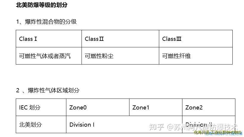

北美防爆标志说明:
举例1:满足爆炸性气体场合和可燃性粉尘场所的防爆标志
Class I ,Zone 1 ,AEx de IIC T4
Class II,Division 2,Group F and G
ClassI—1级,存在或可能形成爆炸或燃烧的场所
Zone 1— 危险区域1区
d e —防爆类型 隔爆+增安
IIC —气体组别(代表气体乙炔)
T4—最高表面温度≤135℃
Class II —2级, 存在或可能形成爆炸或燃烧可燃性粉尘场合
Division— 2 危险区域2区
Group F ,G—对应爆炸性粉尘类型(煤粉、面粉)
举例2:满足爆炸性气体场合的防爆标志
ClassI,Division1,GroupB、C、D,T4A,请说明其含义。
ClassI—1级,可燃性气体或蒸气场所;
Division1—1区,存在或可能形成爆炸或燃烧的场所;
GroupB、C、D—适用于B、C、D组可燃气体(丙烯、乙烯、氢气);
T4A—最高表面温度≤120℃。
举例3:满足爆炸性气体场合和可燃性纤维粉尘场所的防爆标志
Class I,Group B、C、D,T5
Class III,Group E、F,T5
Class I—1级,可燃性气体或蒸气场所
Group B、C、D组可燃气体(丙烯、乙烯、氢气)
T5—表面温度≤100℃。
Class III—3级,可燃性纤维粉尘场所
Group E、F—对应爆炸性粉尘类型(镁粉、煤粉)
T5—表面温度≤100℃。
