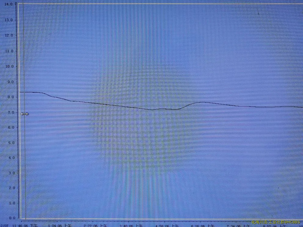

工艺状况:酸碱中和沉淀法,间歇处理,补加石灰调节PH
源水状况:含氯含氟酸水,氟氯总量3%
设计最大处理量是25m3/h,一般处理量15m3/h以下,连续处理时,在线PH检测还算稳定,趋势上看,沉淀池到清水池的PH能够稳定在7.5,因为是间歇处理,当水停下来时,半天时间PH能够下降到7以下,更夸张的是,如果继续不处理水,能降到6,当水运行起来时,PH又会缓慢开始涨,但涨不到原先的7.5,整体趋势是一直下降的,这是什么原因啊,麻烦大佬帮忙解惑下,万分感谢感谢!

JD_Nemo楼主 VIP会员 VIP会员 | 显示全部楼层       最后访问IP江苏省
这是沉淀池的PH趋势,水停止处理时,能从8.5降到7,开始处理了,又会涨一点,前段反应池PH已经控到9.5了,再高水质就发白了

hongyuan2018VIP会员 VIP会员 | 显示全部楼层       最后访问IP河南省
氢氟酸是弱酸,加的碱是强碱,形成弱酸强碱盐,酸性释放的慢。弱酸废水你测PH值不是很低,但消耗碱量很大。柠檬酸,草酸都是这样。建议掌握规律,适当加过量碱。
谢谢,感觉有可能是这个原因,只是前段反应池已经把PH控的很高了,PH高过9.5,氟离子就起来了,氟离子容易超标
还有个现象,清水池处理已经合格的水,取样测ph,静止的时候只有6,但水样里用小浮子转动情况下测ph,就能达到7,这是什么原因啊

需要陈化
