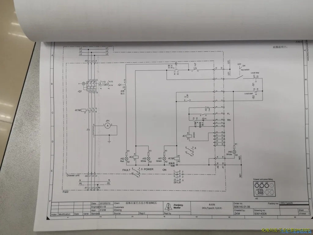

[讨论] 大家评论下这张图纸设计的怎样,分析下动作的原理

招财兔楼主 VIP会员 VIP会员 | 显示全部楼层       最后访问IP河北省
大家看看手动方式下能实现自锁吗
从新上传个原图,手动能实现自锁吗?

钥匙一拧   就地一按    绿灯一亮

你这张图纸确实不好看,我仔细看了一下,你的K1中间继电器常开触点决定K1M接触器吸合与断开,无论手动/自动状态下均不能自锁

这是金龙鱼外婆乡小榨油么?
看起来手动的时候好像不能自锁哦

自锁是肯定不能的,你的启动开关确定是按钮吗
