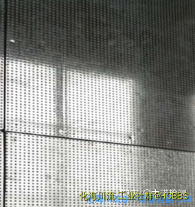

1. 抗爆墙:抗爆墙指的是耐爆炸压力较强的墙,也称耐爆墙、防爆墙。多设在有爆炸危险的厂房或车间,仓库。分为钢筋混凝土抗爆墙,抗爆砖墙,轻质龙骨抗爆墙等。现多采用轻质龙骨抗爆墙。
2. 适用范围:广泛适用于石油化工、军工、离岸平台、仓库、生产车间等。
3. 材料与结构:轻质龙骨抗爆墙由钢制龙骨与纤维水泥复合钢板以及岩棉组成,具有良好的抗暴以及阻燃效果。
登录/注册后可看大图
登录/注册后可看大图
(二)泄爆墙与泄爆门、窗
1.泄爆墙:泄爆墙通常在工业民用厂房锅炉房,危险品仓库等应用的轻质泄压墙体(重量不超过60KG/㎡通常由单层板、夹芯板、单层板+保温三种墙板),泄爆压力值通常在20-40PSF.在建筑物室内发生爆炸或燃烧时屋内气体压力随之急剧上升,泄爆墙体通过泄爆配件或装置使墙体开启并释放压力以控制爆炸的产生或使破坏程度达到最小。
2. 适用范围:商用大楼,工业厂房,车间,石油化工工业,交通设施等。
登录/注册后可看大图
登录/注册后可看大图
