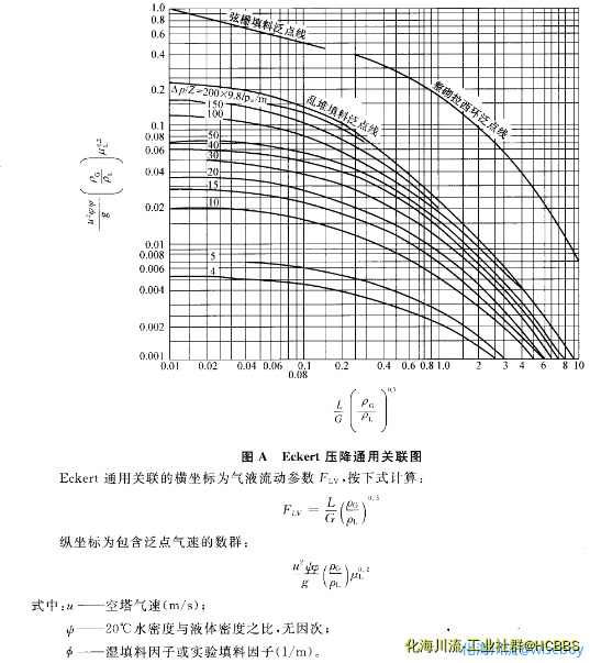

散装填料是最早发展起来的填料,也是填料研究的基本对象。最初研究者进行了大量的实验,绘制了所谓Eckert关联图
后来应用者泛点气速的计算普遍使用该图至今。好多文献有这幅图,大部分很模糊。更让人头痛的是,一些文件提供的是英制单位制。我提供一个图,是我主编的:
塔填料流体力学及传质性能测试规范》上的图形,比较清晰,单位制也是SI:
为了清晰,我把符号说明部分放大一下:
注意:μL——液体密度mPa.S,不是Pa.S,其它的都是SI单位
有了这幅图,我们就可以计算泛点气速了。在此要注意一个参数:填料因子,它分为干填料因子湿填料因子。你可以简单地理解为:干填料因子是塔内没有液体时的填料因子,湿填料因子是塔正常操作(有液体)时的填料因子。泛点气速计算用的是湿填料因子。每一种填料,干、湿填料因子都不同,这就是区别不同填料的参数之一。

FLV=(L/G)(ρG/ρL)0.5=(15300/13900)(3.68/757)0.5=0.0770
根据FLV差Eckert图上的乱堆填料泛点曲线
(u2φψ/g)(ρG/ρL)μL0.2=0.1550
ψ=1000/757=1.32
所以:
(u266×1.32/9.81)(3.68/757)×0.230.2=0.1550
u2×0.03218=0.1550
u=uf=2.19 m/S.
至此,我们计算出了泛点气速uf这是一步比较繁琐的工作
