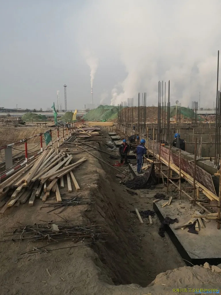

【看图识别违章及危险 标准规范知识每天提升一点点、财富积累一点点】005
1、违反了那一条标准规范?
2、有什么潜在危险?
3、该怎么做?

施工材料摆放混乱;

能不能用标准分析?
发表于 2020-11-26 21:25:37
正在基础圈梁脱模板,基坑围档隔离也做了,除了施工材料堆放稍有混乱以外,还真没看出多少违章现象,求指点。

JGJ 162-2008 建筑施工模板安全技术规程
7.3普通模板拆除
7.3.1拆除条形基础、 杯形基础、独立基础或设备基础的模板时,应符合下列规定:
2模板和支撑杆件等应随拆随运,不得在离槽(坑)上口边缘1m以内堆放
