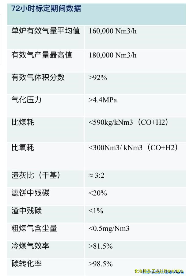

11月21日,东华科技总承包的安徽碳鑫焦炉煤气综合利用项目核心装置核心设备气化炉一次性吊装就位,这是该项目“抗疫保收,双百会战”又一重大里程碑节点,为项目按时交付奠定了更加坚实的基础。
据悉,本项目采用“神宁炉”煤气化技术,气化炉的日投煤量达到2000吨,是东华科技首套采用粉煤气化技术的全流程生产甲醇的EPC项目。项目以煤为原料,综合利用现有临涣焦化股份有限公司焦炉煤气制甲醇驰放富氢气,加以煤气化补碳,设计年产甲醇50万吨。项目位于安徽(淮北)新型煤化工合成材料基地(原安徽淮北临涣工业园)内。

2016年9月3,神华宁煤就曾一举拿下美国顶峰集团的一宗大单——双方签署了“神宁炉”气化技术许可合同,两台中国制造的“神宁炉”首次输出国际市场。当时400万吨煤制油项目还未正式投产,如今回想起来,神华宁煤煤制油分公司总工程师黄斌仍觉得难以想象,他甚至对记者笑称,“神宁炉”其实也是企业在使用过程中“被迫”开发出来的。
其实,气化装置是煤制油项目的核心装置,此项技术长期由国外垄断。2012年,神华宁煤与西门子公司以合资方式合作,对方掌握着完全的技术优势。在日常的使用过程中,由于发生过不少问题,神华宁煤为此提出了技术方面具体的修改方案。不想,无论提出的问题还是修改方案均被西门子方面拒绝。双方经过谈判,西门子公司最终表态称可针对问题进行修改,但随即就提出报价为2700万欧元的“天价”修改费,相当于2亿多元人民币。
“按理说,我花钱买你的技术,你应该提供最好的给我,可我方的合理诉求起初被对方拒绝,最后虽然答应修改,又报出2亿元人民币的修改费。”黄斌说,企业所使用的工艺包总额为3亿元人民币,对方仅在修改费上就报出2亿元人民币,实在让人难以接受。
最终,神华宁煤终止了与西门子的合作。与此同时,他们坚定了一个信念:一定要用上自己的技术。经过努力,2014年11月,由神华宁煤自主研发的“神宁炉”诞生。它解决了西门子气化技术只“吃”精煤的缺陷,能够“通吃”各种煤,为劣质煤清洁利用提供途径,攻克了技术难题。
至此,这一处于国际领先水平的核心设备关键技术,开启了从技术引入向技术输出的华丽逆袭。
