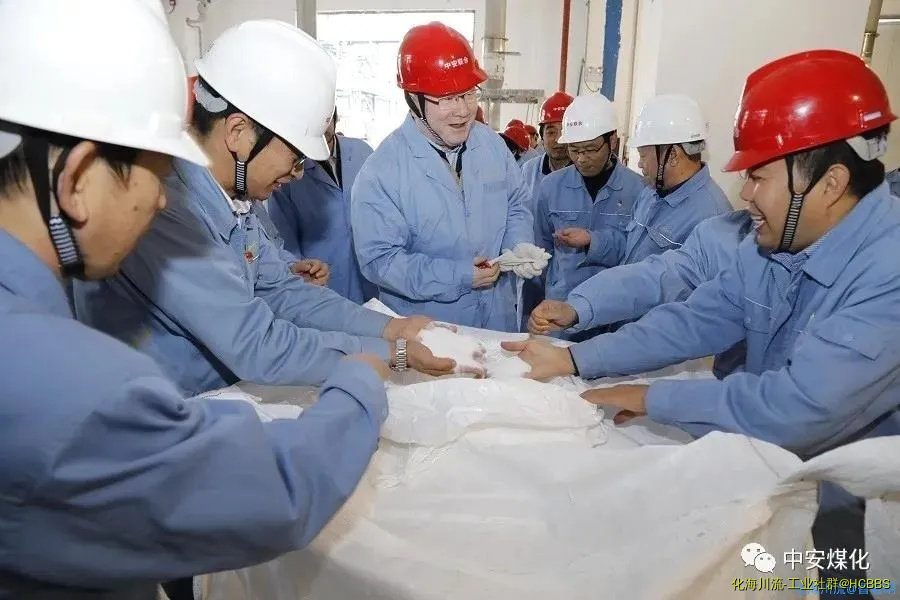

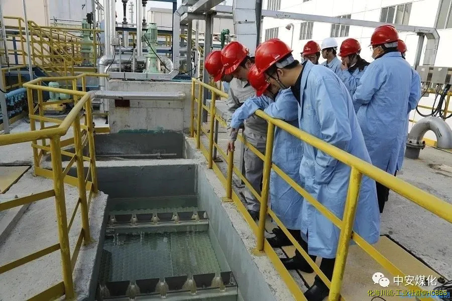

      专家围绕相关技术问题进行现场提问和讨论。鉴定会前,专家组一行到高盐废水处理现场进行了检查。
