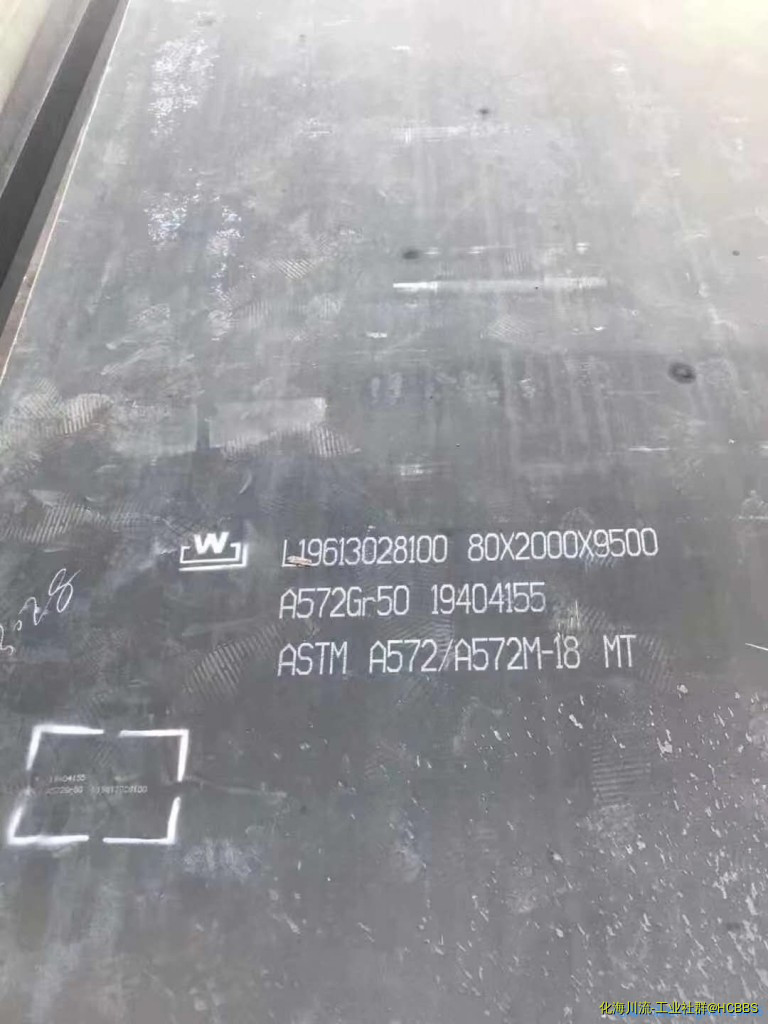

  钢板的板标:执行GB713-2008的规定。 微信图片_20200710181103.jpg
