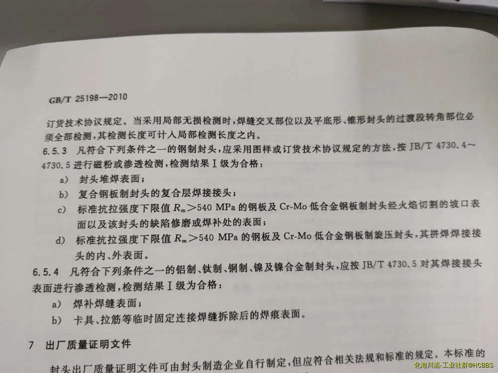

GB150规定凸形封头若有拼缝,除按图纸要求RT,还要进行100%PT,那么有拼缝的锥形封头.锥体需要进行100%PT吗?在哪个标准里能体现?

国标或行标没有看到,但部分工程公司在设计文件中有这样的规定:先拼板后成形的凸形封头的所有拼接接头应进行100%MT或PT
发表于 2020-11-23 10:49:56
沙漠里的游鱼 + 3 深入讨论
凸形封头不包括锥形封头,锥形封头和筒体一样无损检测。

锥形封头不属于凸形封头,但对于有折边的锥形封头,过渡段的成型类似于椭圆封头或碟形封头,因此其焊缝还是要提出附加的表面检测要求。对于无折边的锥形封头可以按筒体对待。

sugar_EQLLVIP会员 VIP会员 | 显示全部楼层       最后访问IP四川省
有个办法,图纸中不写锥形封头,写锥体……另外,封头标准里面是有锥形封头的
发表于 2020-11-23 11:33:26
沙漠里的游鱼 + 3 深入讨论
虽然25198没150严格,但是,最好不写锥形封头
发表于 2020-11-23 11:36:29
沙漠里的游鱼 + 3 深入讨论
同3楼说法,锥体按筒体要求(一般情况下是这样)
发表于 2020-11-23 11:37:39

那也就是说带折边的锥形封头进行过渡段100%表面检测,不带折边的锥体按筒体要求。谢谢!

关键设计图不做说明,我们做制造的只能按标准------想找下依据

楼主对标准理解有误。请注意“先拼接后成型”这几个字,如果是先成型后拼接又是一种方式;锥型封头如无拆边应该算是先成型后拼接。

这个要看带不带折边,不带折边的成形方式与筒体一样啊,带折边的如果是折边部分最后成形,那么这个部位要进行100%检测。

如果封头直径比较多,焊缝不会只有一条,而且不管几拼,如果是带有折边,折边部分肯定是焊接全部完成后再成型的,至于不带折边,就与筒体一样对待。

MT PT的目的是干什么的,检测过渡区及变形纤维伸长区的裂纹检测的。
根据GB150 上的制造方法  有先成型后拼焊的,也有先拼焊后成型的。
