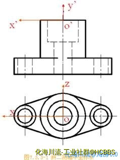

在使用浩辰CAD机械软件绘制CAD图纸的过程中,如果组合体只有一个平行于坐标面上有圆,特别适合使用斜二测,如下图所示结构中的圆柱是铅垂线,可以通过坐标系的选取,让圆平面平行于XOZ坐标面,已反映实形。
画出的斜二测轴测图,如下图所示,轴线方位虽然有所不同,但符合投影关系。
