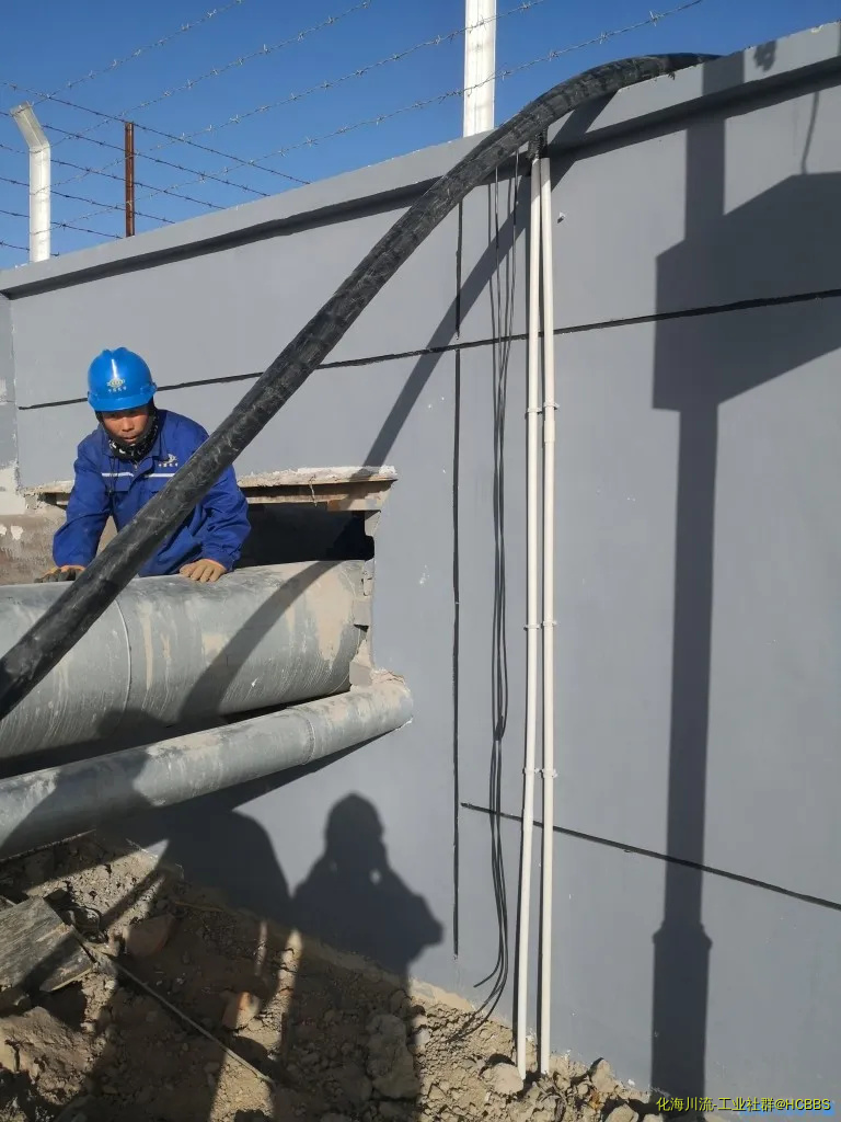

[讨论] 火炬尾气引出介质进行深加工的管道,距离临时铠装电缆距离应该最少多少米?
1.2K |5
简介--本帖最后由 书童 于 2020-11-7 13:38 编辑 火炬尾气引出介质进行深加工的管道,距离临时铠装电缆距离应该最少多少米? 根据标准规范进行分析的 加两个魅力+100分-登录查看全文

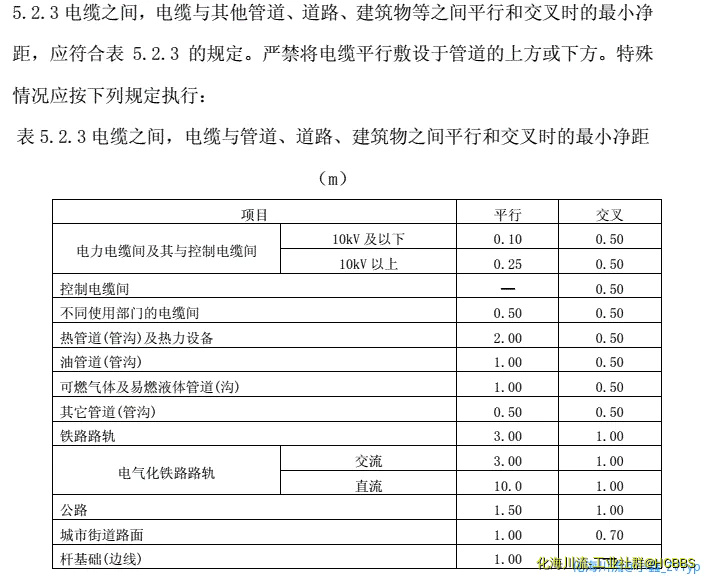

简介--本帖最后由 小鑫_ZVYyp 于 2020-11-7 11:58 编辑 可以参照  GB50168-2016 的5.2.3条规定,平行2米,交叉0.5米。 .guestviewthumb {margin:10px auto; text-align:center;}.guestviewthumb a {font-s ...-登录查看全文

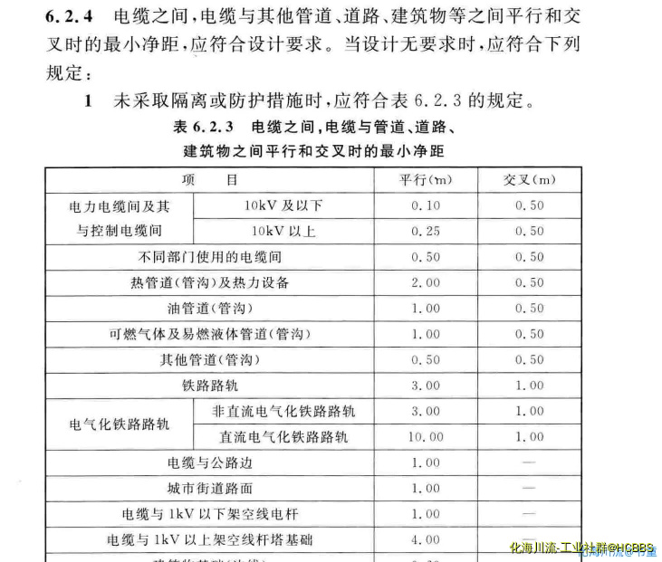

简介--本帖最后由 书童 于 2020-11-7 15:02 编辑 GB 50168-2016已经被2018取代,序号变成6.2.4-登录查看全文
发表于 2020-11-7 13:46:43
简介--书童 发表于 2020-11-7 13:46 GB 50168-2016已经被2018取代,序号变成6.2.4 谢谢楼主提醒,学习要坚持不懈-登录查看全文
