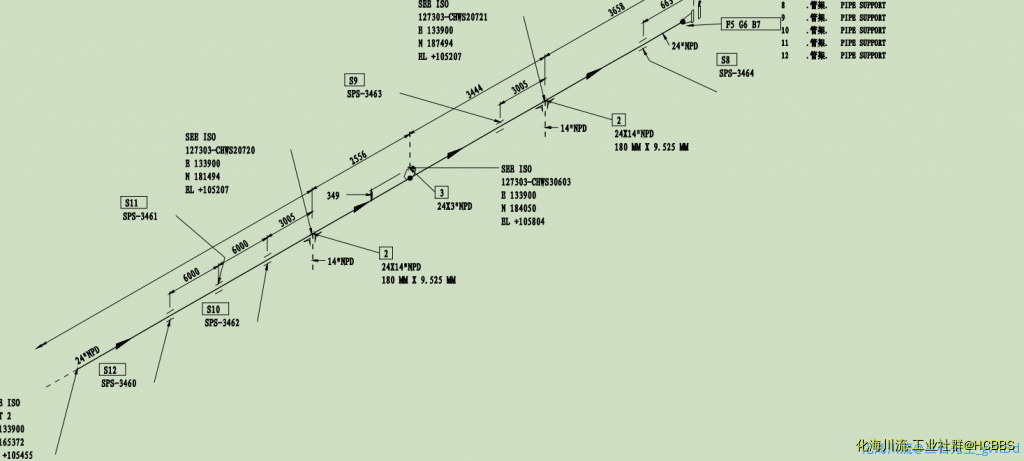

各位海友好!
      主管开孔焊接支管处补强圈规格尺寸问题,图纸设计只是标识180mm*9.525mm,请问这是什么意思?补强圈规范里没有这种表示方法,图纸是SEI设计的。 image.png

觉得是宽度和厚度,不过既然知道图纸的来源为何不直接问设计?

好的,收到。我们没有设计联系方式。你的解答应该是对的。

设计没有驻场代表吗?
也可以通过业主发技术联系单进行澄清
不过在项目的管道设计手册里边应该有
