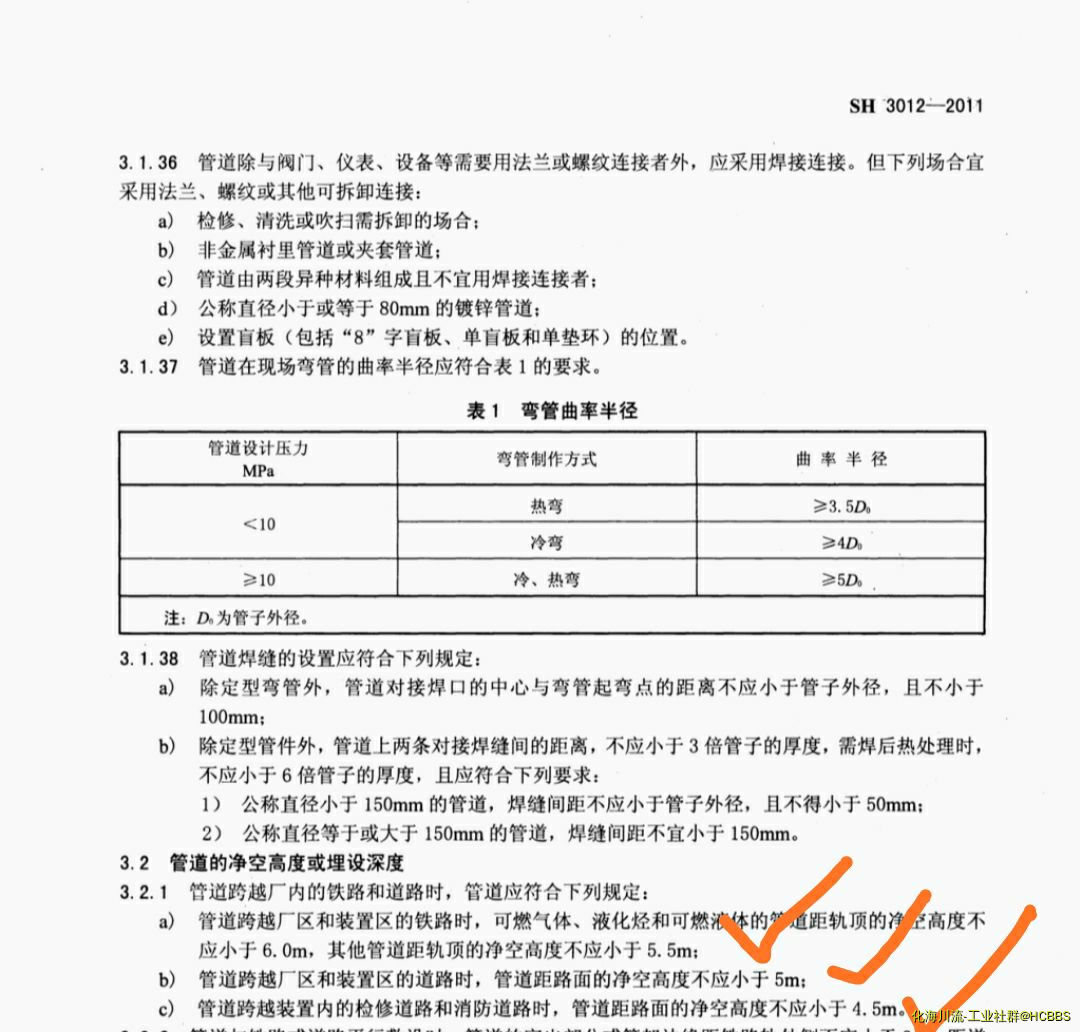

简介--公路运输道路有限高5米、4.5米的限高标识。 企业内的道路有管架跨越是常见的现象,GB50160标准中对管架跨越厂区道路有净空最低限制。这里想问一下,设置限高标识牌的话,应该怎么确定呢?有规范规定吗?-登录查看全文

GB50984-2014石油化工厂布置设计规范 表5.4.7,主要道路净高5米,装置道路净高4.5米 GB50489-2009化工企业总图运输设计规范 表7.3.8,主要道路净高5米,装置道路净高4.5米 GB50160-2008(2108版)第4.3.4条要求  详情 回复 发表于 2020-11-9 21:23

简介--SH 3012-2011 《石油化工金属管道布置设计规范》,3.2管道的净空高度和埋设深度。-登录查看全文

简介--有企业级规范——中石化集团发布的SH 3012-2011 《石油化工金属管道布置设计规范》。其他非石油化工领域的可作为参考。 针对厂区管道跨越的三种情况有要求: A:管道跨越厂区、装置区的铁路时,易燃易爆管道距离轨顶 ...-登录查看全文

简介--一般化工厂厂区及装置区内是没有自用铁路的,所以A项不用考虑。绝大多数工厂都采用的B项,能满足目前在工厂内所有车辆通行的高度,既5米的高度。 ...-登录查看全文

你的GB50160第4.3.4写错了罢 [attachimg]2922225[/attachimg]  详情 回复 发表于 2021-10-30 17:41

收到,谢谢! 4.3.4条是主要描述普通消防通道高度要求,7.1.2条是跨越铁路的高度;反正就高不就低  详情 回复 发表于 2021-11-1 07:46
