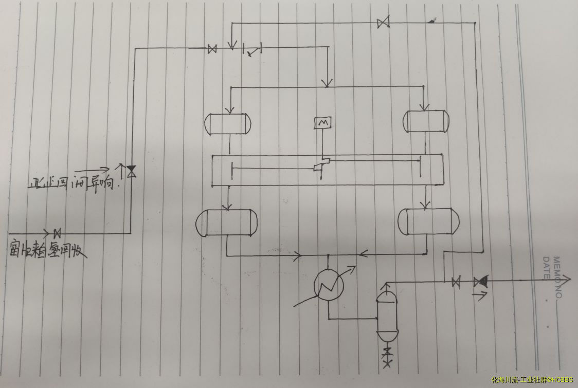

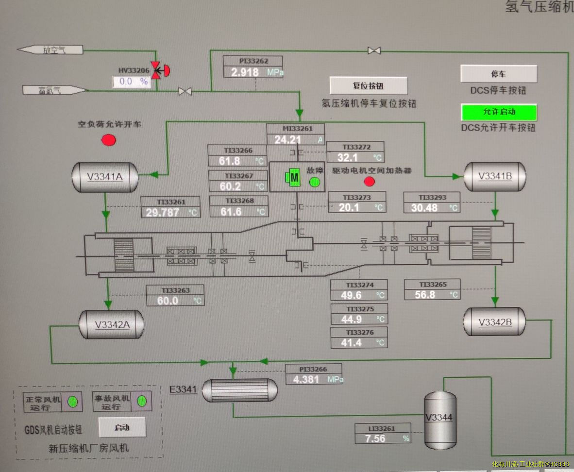

我公司甲醇合成氢回收富氢气往复式压缩机,入口管线止逆阀频繁回座异响。请各位有经验的师傅分析分析原因。
1.压缩机入口止逆阀为垂直安装,由旋启式止逆阀更换为轴流式止逆阀,但是异响未消除。
2.压缩机出口止逆阀为水平安装的对夹式止逆阀,无异响。
3.压缩机入口哪里30公斤,出口压力44公斤,为一级压缩。
4.日常运行,回路阀会微开以保证入口压力。

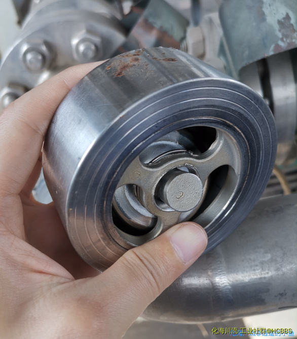

发表于 2020-10-28 07:27:45
altpage + 5 热心助人
我公司的氨气压缩机同样是安装的止回阀。如图,只在出口安装,入口没有。
我们刚拆解管线和机器研究为什么总是入口压力过低调停,却连带发现,止回阀一台机组无音,一台机组有响声的原因。
我们讨论认为,由于往复式压缩机不是连续供气,造成单向阀频繁回座。只要是单向阀工作正常,回座都会有响声。
弹簧式的响声大些,旋启式的响声小一些。
楼主发现弹簧式的不响,大概率应该和我们拆解时发现的现象一样,单向阀弹簧换了,阀瓣卡死在一处,单向阀一直处于打开状态。
金属单向阀频繁落座,个人认为一定产生火花?但设计就要求这里用这样的单向阀。
虽然说凭借自动吹扫和完善的工艺系统,9年一直响不停,也没出什么事情。
但我一直担心氨气系统若是进氧气,在这里会不会炸了。正在和设计讨论这里单向阀取消了又能怎么样。
压缩机自身设计承压20bar,作用只是往罐车里冲压1.2bar(车罐内8bar),将车罐内液氨加压充至6.0bar 的厂区液氨罐内。
有一台单向阀一直是坏的(全通),也没见出口安全阀起跳这样的现象。
发表于 2020-10-28 09:00:51
ningzi521 + 5 积极参与
