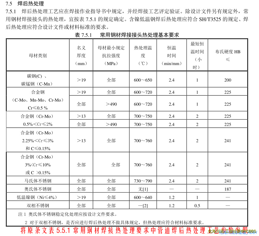

[求助] 工业管道的焊接热处理需求,是不是和介质有关系
1.6K |3
逗逗_ADBYVIP会员 VIP会员 | 显示全部楼层 |阅读模式       最后访问IP浙江省
截图是石化行业规范关于热处理的说明,并没有提到说和介质有关系,只是针对管材的壁厚、最小抗拉强度来做划分,我遇到的设计说明上,所有15螺母材质管材,全部标注有应力消除需求,但是又说按照规范来做热处理,就很混乱,小管径的比如DN25的管道,壁厚3mm,最小抗拉强度440兆帕,按照规范是不需要热处理的,施工图设计说明又要求消除应力,感觉很模糊,难道和介质有关系??? image.png

和介质没有关系

我也这么觉得  因为规范没写  但是不敢说这个话  弄得好了没我什么事儿  弄得不好了  责任全是我的

可能还是有关系  国内的行业规范和国标规范没写,但是美标《工业管道》B31.3里面有写到这个,和介质有些关系,但是我也说不太明白
