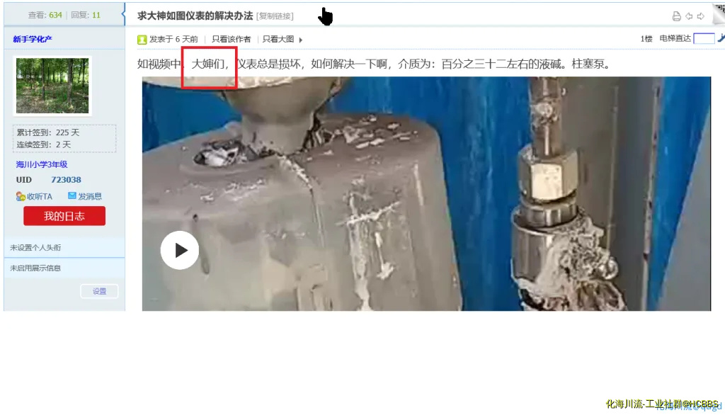

如视频中,大婶们,仪表总是损坏,如何解决一下啊,介质为:百分之三十二左右的液碱。柱塞泵。

加个表弯试试

阻尼器+耐震压力表。
发表于 2020-10-22 17:42:50
瞬时压力冲击较大,换一个量程大一点的压力表试试,譬如10MP的
发表于 2020-10-22 18:02:28
泵出口加脉冲消除器;
表本身换成耐震的;表的量程稍小,换成1.6 MPA的。
发表于 2020-10-22 18:45:33

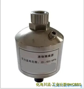

这种情况首先要隔绝介质对压力表的腐蚀,还要降低压力波动对压力使用寿命的影响,建议:
1、采用封液包隔绝介质腐蚀。(一般封油都是用的甘油)
2、使用防震压力表。
发表于 2020-10-22 19:26:10
加压力表缓冲管,压力表换成耐震压力表,如果还不行,就再加个脉冲阻尼器

加压力表表弯,更换大量程压力表。

首先确认这个地方柱塞泵有没有问题,泵和管道是否有泄漏的地方,看压力有的时候基本回到0,听声音感觉哪里有问题,是有泄露还是旁边有蒸汽,氮气泄露,如果确认这边工况正常的话,这个地方没必要安装压力表,考虑在物料流向的后端加压力表

各位老师傅,这是只更换了耐震压力表的情况,看一下。如果加上阻尼器是不是会更稳定。

百分之32的碱已经是最浓的碱了。不锈钢根本扛不住。改成隔膜表吧。然后加大量程,加大阻尼。
发表于 2020-10-30 19:44:19
用柱塞泵输送介质有脉动流,其次压力表安装有问题,需要增加阻尼装置或用隔膜表。

1 震动较大,阻尼器+耐震压力表。2 表针都到底了,换一个量程大一点的压力表。
发表于 2020-11-1 14:10:30
为什么不换一个压力变送器,将阻尼时间调整的长一点,这样信号和指示都稳定,还可以远传信号。
