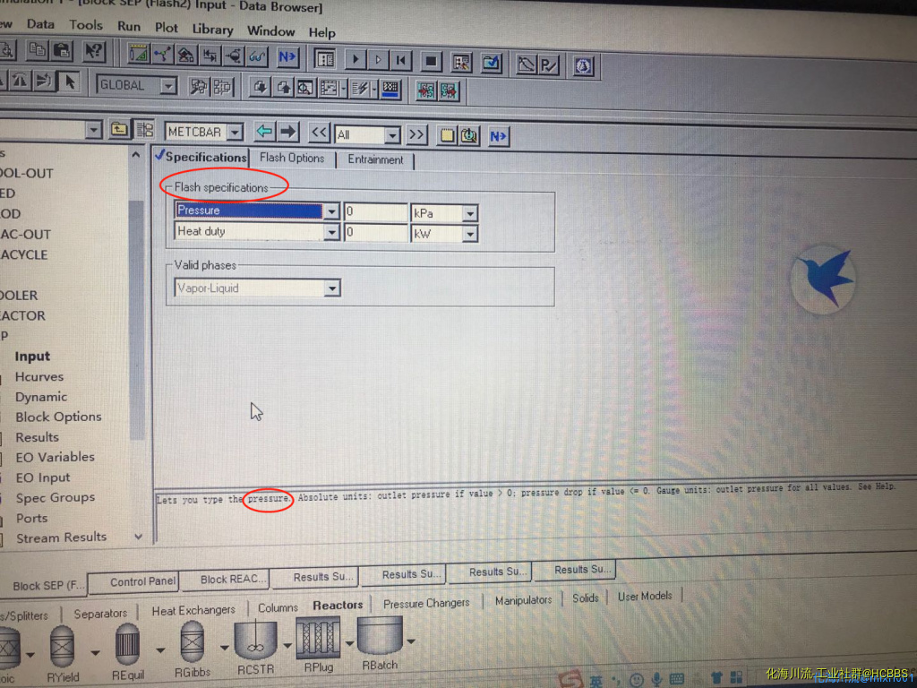

[ASPEN] 问压力、压降的区别。Pressure这栏到底填啥?
3K |6
mlxh001VIP会员 VIP会员 | 显示全部楼层 |阅读模式       最后访问IP上海市
见图,同样的Pressure栏,一个说填压强,一个说填出口压强或者压降,我迷惑了,是软件智能判断我填的是压强还是压降吗?

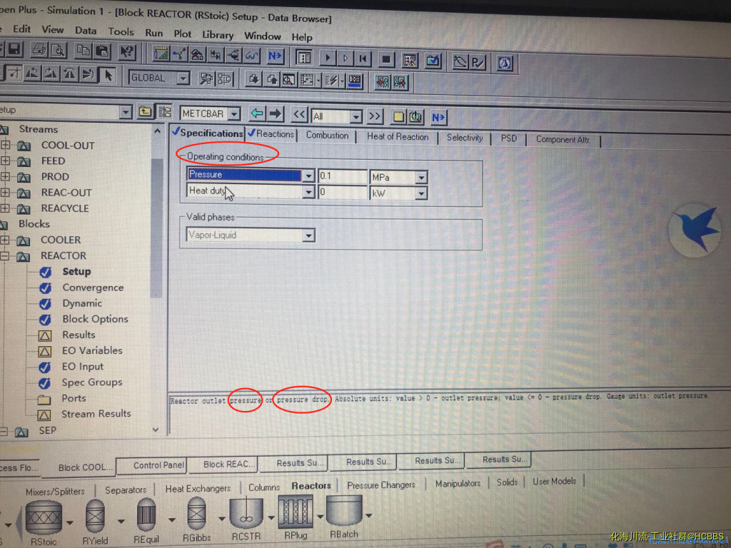

mlxh001楼主 VIP会员 VIP会员 | 显示全部楼层       最后访问IP上海市
发错了,第二张是这个
我好像弄明白了,如果是只填压强就随便填,如果要输入压降就在前面加个负号表示你填的是压降。
对不?各位

要填的是操作条件,应该是压强值,而非压降值。
压强值是不变参数,压降值 是可变参数。举例:从1Mpa降到0.9Mpa压降为0.1Mpa,与从10Mpa降到9.9Mpa压降也为0.1Mpa,根本不是同一级别。所以只有输入压强值才有意义,而输入压降值是没有意义的。当然也许你使用的软件要求填 入的恰好是压降值 也无可厚非。

dsliang168VIP会员 VIP会员 | 显示全部楼层       最后访问IP湖南省
上面有提示,大于0是操作压力,小于等于0代表压降。
