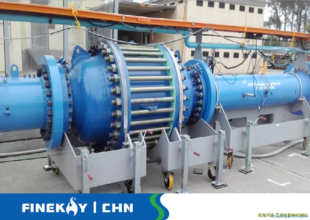

防爆测试中已经多次出现了所谓的反转,比方说“同款阻火器”认证通过的5J点火能量,起爆压力
0.16MPAG阻火器是有效的,德国实验室确认;点火能量扩大至10J,起爆压力0.16MPAG中国实
验室确认无效。或者说英国实验室点火腔体0.1m3无效,但是放到美国无爆炸腔体后是有效的。
这种情况屡见不鲜。
“防爆”是个复杂的系统。而对于复杂系统来说,还原论思维就不是个有效的解决方法。也就是说,
我们不能通过先把一个复杂系统拆分成n个简单问题,然后再加总回去求解。这个方法本身是行不通
的。现在各个测试机构里有很多的测试设备,厚厚的测试报告,能测试各种形式的阻火器,各种参数。
这些参数是不是就反应了阻火器的真实情况?并不是。测试报告呈现的只是检测设备能做什么。它和
系统防爆是什么关系?这是可疑的。第二,这些参数之间的互相影响,是有的。但是“型式试验”实验的
逻辑起点恰恰是,各参数之间是独立的,互相不产生影响的。所以在方法论上它就靠不住。我们所提
取的变量只是测试设备性能决定的,它不一定是解决厂区爆炸真正需要的那把钥匙。这是一;第二,
有多少个变量之间会有互相的影响,这个是我们现在不知道的。
另外,防爆还有一个特殊的困境,就是“基础防爆“和“防爆实践“之间有巨大的鸿沟。理论不完全能指导
实践。别的行业,搞科研是奥运会,只有尖子选手才能参加。而防爆实践的型式试验却是个广场舞,大
家都可以去跳。型不型式,就很难讲了。
用还原论思维解决复杂问题,就象用筷子喝汤,只是因为没有勺子而已。所以首先,对于“型式试验”的结
果要抱怀疑的态度。那是不是型式试验就不能再搞了呢?也不是。我的理解用筷子喝汤也比渴死了强。
