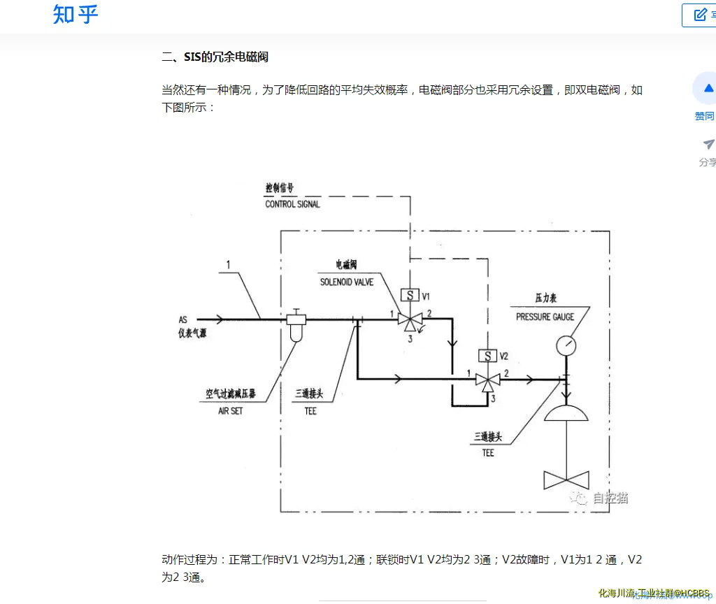

1、SIS和DCS共用一台气动阀门,配双电磁阀串联使用,这样符合要求吗?(最近听说有专家去我们单位周边厂里检查,说是不容许这样,必须配两台独立的气动阀门)

你的第一个问题,肯定不能这么做,必须是两台独立的阀门。

1、SIS和DCS使用配双电磁阀的气动阀门要看安全仪表等级,I级的是可以共用的,但SIS控制要优先于DCS控制,II级的是不符合要求的,安全要求的是执行部件分开,双电磁阀只能算执行部件中的控制部件分开了,执行部件还是用的同一种。

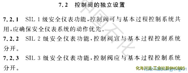

tangyong421楼主 VIP会员 VIP会员 | 显示全部楼层       最后访问IP内蒙古自治区
找到规范了

49205455 | 显示全部楼层       最后访问IP江西省
严格按标准来,都是不行的。新建装置就别想了。旧装置改造的话,只要你能说通设计院给你出具图纸就行,责任由他们承担。因为有那么一条,如果改旧装置会造成更大的危害,就可以用折中的方法。

perfecter03VIP会员 VIP会员 | 显示全部楼层       最后访问IP天津市
海川初一  |  头衔:  【仪表设计】
这个是什么规范?
发表于 2020-11-2 10:51:57
没有故事_MOvgZVIP会员 VIP会员 | 显示全部楼层       最后访问IP四川省
perfecter03 发表于 2020-11-2 10:51
这个是什么规范?
GB/T50770《石油化工安全仪表系统设计规范》
