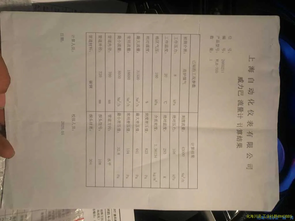

[求助] 怎么根据流量计算书设置变送器的量程
2.1K |5
臣一独一秀VIP会员 VIP会员 化海川流M | 显示全部楼层 |阅读模式       最后访问IP山东省
这是多变量变送器带温度补偿的,以前没弄过这种,横河川仪的EJX910A

威力比流量计属于差压式流量计,其差压变送器的量程为最大差压值
发表于 2020-10-13 10:52:40
刻度流量是43000标方,对应差压824Pa,厂家是要跟你捉迷藏么,还要用户自己算差压。

一般多参量都是需要专门软件连接电脑进行组态。之前有见到过横河有自带PAD 就是小型工控平板调试的。在没有这些的前提下。专业的仪表人员都无法操作。这个不像是普通差压变送器只用设置一个刻度差压即可。多参量变送器 需要组态很多东西额。包括物性参数,等等

差压的上限时823PA,就是这个了

以前没弄过,这是煤气的多变量变送器,带一个温度补偿热电阻
