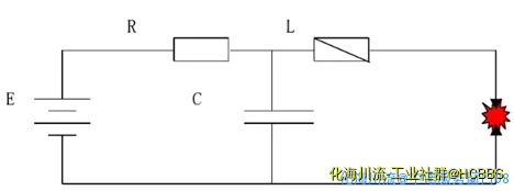

本质安全型防爆型式是在设备内部的所有电路都是由在标准规定条件(包括正常工作和规定的故障条件)下,产生的任何电火花或任何热效应均不能点燃规定的爆炸性气体环境的本质安全电路。本质安全型是从限制电路中的能量入手,通过可靠的控制电路参数将潜在的火花能量降低到可点燃规定的气体混合物能量以下,导线及元件表面发热温度限制在规定的气体混合物的点燃温度之下。

1、电路的电压和电流限制;
2、电路中的电容和电感限制;
3、本安电路与非本安电路的隔离;

表1:本质安全电路示意图
