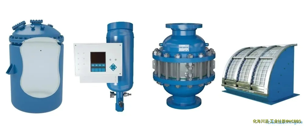

化学品工厂的爆炸安全概念通常由预防爆炸措施和防爆措施组成。防爆是指采取措施,通过接地、适当维护或避免火源,防止形成爆炸性环境。我们知道,即使采取了所有预防措施,这种方法可能会导致对火花灭火器的误用。这就是为什么大多数化学品工厂也必须采取保护措施原因。
它们通常采用以下四种方法之一:
防爆设计(能够承受10bar爆炸超压)
爆炸抑制(能阻止火焰的快速灭火器)
爆炸隔离(防止火焰压力传播到上/下游)
爆炸压力通风(通过在装置上施加的排放口释放压力和火焰)
由于最低的维护要求和低投资成本,被动防爆方法,如爆炸隔离(阻火器)是化学品工厂中最常用的方法
与任何全面的安全概念一样,即使是一个完全受到保护的工厂,也只有在考虑到所有相关人员、情况和条件的情况下才能确保安全。实际上,这意味着化学品工厂的管理人员必须了解爆炸风险,实施可用的爆炸安全措施,并对工厂人员进行教育。必须提高对可燃介质爆炸安全必要性的认识,使灾难性事件不太可能危及健康、生命和盈利能力、连续性和生产力等商业目标。
