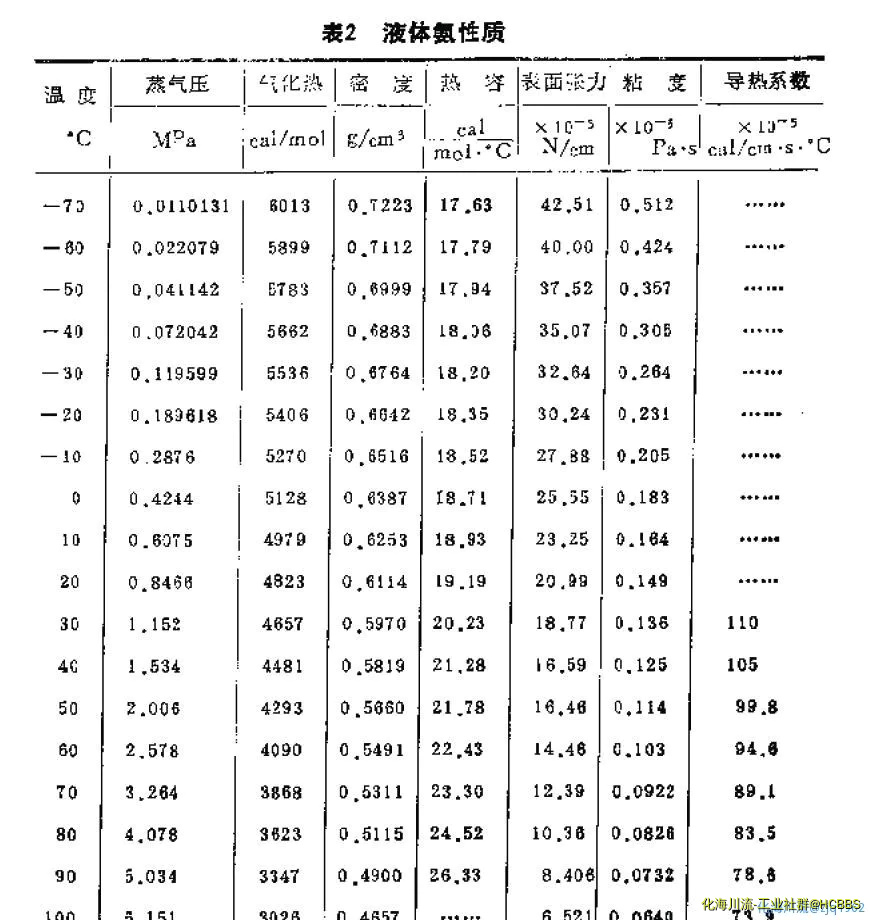

[求助] 液氨的汽化潜热查哪本书?
2.5K |7
mimom | 显示全部楼层 |阅读模式       最后访问IP天津市
另:液氨容器的安全阀怎么计算?
知道安全泄放量怎么计算安全阀?

介质特性手册!

石油化工基础数据手册、压力容器介质手册两本书都可查到。主要是汽化潜热。用SW6就可以计算。

用SW6 怎么计算?  详情 回复 发表于 2020-9-30 15:47

用SW6 怎么计算?

这个能不能帮到你。

sw6的零部件单元有安全泄放装置的计算。

知道安全阀泄放量后让厂家计算安全阀口径或者使用厂家的软件
