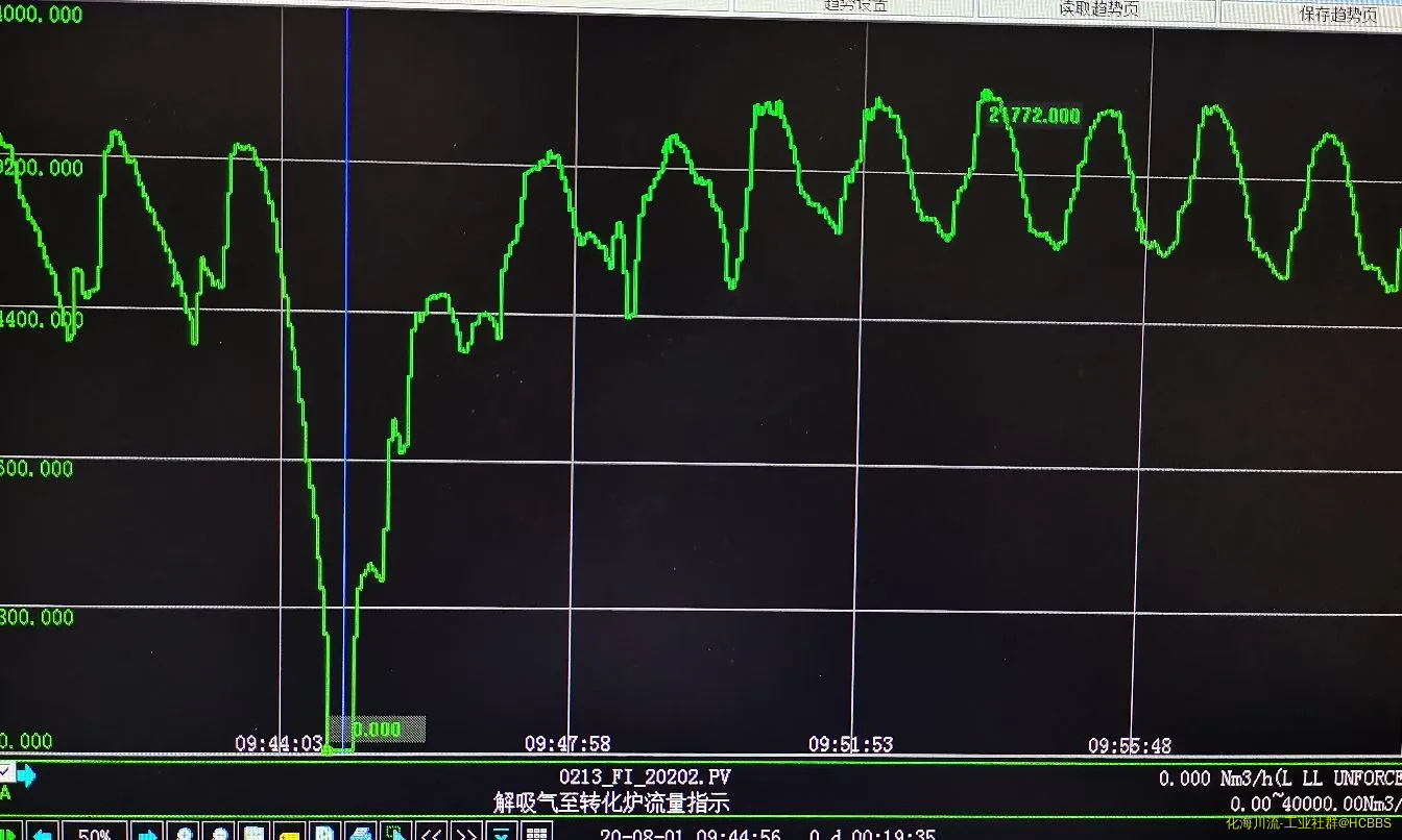

10-2-5的运行模式,其中一个塔的产品输送阀在吸附结束后未及时关闭造成自动切塔,变为9-2-4运行模式,由于程序改变,导致顺放气中断,进而引起解吸气中断。
想请教一下通过改变程序能否解决此问题?

如果每次切塔,自动或者手动,都会出现这种情况,那就说明程序不是最优的。个人理解仅供参考

首先,自动切塔的目的是为了保障产品气的质量,让装置继续正常运行。切塔程序的切除条件上,选择的切塔点越多,切入运行的924程序与原1025的各塔步序的匹配越困难。既要稳定产品气的质量又要达到无扰动切塔,只能牺牲切塔点。从我的理解来说,保证产品气的质量是关键,至于解吸气尾气的量保证不了就不需保证。

PSA程控阀开关会有延迟,建议修改阀门开关延迟时间

多谢解答,那么为防止解吸气大量减少冲击转化炉,应该怎样进行优化呢?

我们这边切出塔时,解吸气量瞬间变大,必须通过放火炬的方式稳住进炉子的量。主要原因还是切塔时步序变化的方式,因为从10-2-4切至9-2-3状态时,少一步降压,正在进行四均降的塔直接改为逆放,故解吸气量会增大。改程序得咨询厂家吧

是的,程序的问题需要问厂家,不过像我说得这种情况下炉膛压力和解吸气压力低低联锁就不适合设置了

现在的PSA装置有两种切塔方式,按程序切塔和立即切塔。你说的这种情况在选择立即切塔后会出现。我们公司的PSA装置有一个尾气激活模式,就是针对你说的这种情况,可以避免手动切塔后顺放气压力不足导致解析气量低的问题。

前段加一个大的缓冲罐
