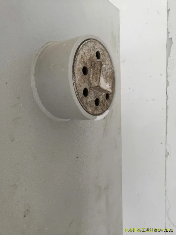

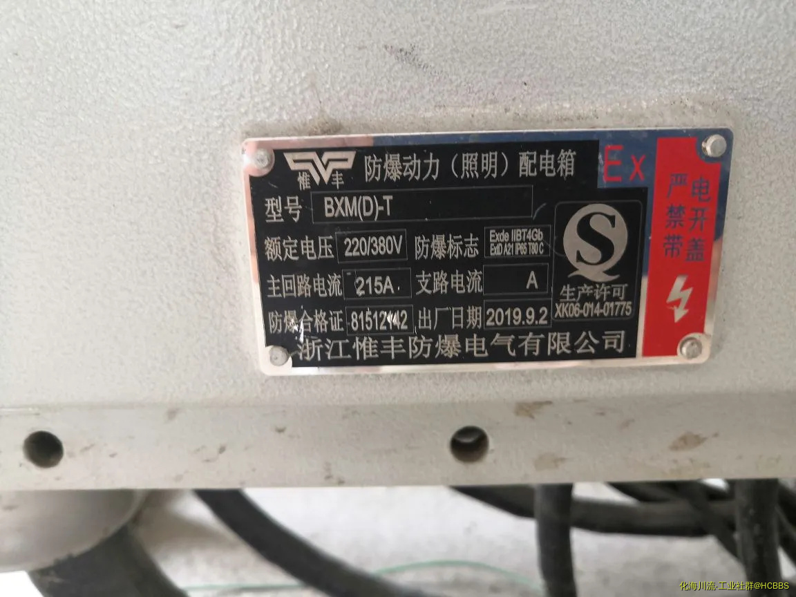

关于动力箱防爆问题,
防爆区现场安装了一台防爆配电动力箱,由于配电箱有两个变频器,需要通风散热,配电柜留有一个出风口,一个进风口,给变频器散热,该防爆区可能存在可燃气体,这两个风口,要不要做什么处理。
图一:防爆配电箱风口
图二:配电柜铭牌,防爆标志

防爆配电动力箱,包括风机,已经做好防爆了吧!不过不建议变频器设置在现场防爆箱内,环境差,散热也差,影响性能

有专门的防爆空调的,但能不能满足这个防爆要求要找厂家确认下。另外既要散热,又要防爆的柜子,是不是做成正压通风更好呢?

可能我也是不懂吧,防爆区域不该把变频器放在现场,做不成本安,又需要通风,如果要保证可燃气体进不来就要专门设置风道,太扯了吧。
发表于 2020-9-27 19:59:34
那个应该是呼吸阀,按照之前我咨询过的防爆厂家,他们说是这个是整体取的防爆证书,是没有问题的。老外一般带变频的都是做成正压柜,但我也见过用不锈钢隔爆柜且没有任何通风措施的,但是是间歇工作的,一次最多用几十个小时吧
