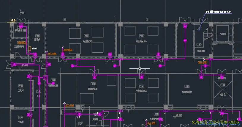

关于应急照明就找到两个规范 消防应急照明和疏散指示系统技术标准 GB51309-2018 > 及建筑照明设计标准 GB50034-2013
对于疏散照明,消防应急照明的布置及照度好像并没有要求,有必要每一个房间都设置出口指示灯么?
另外,工作区域是不是必须设置一定数量的应急照明?非常感谢!

不用每个房间门口设疏散照明;在疏散通道上和关键出入口设,满足间距要求就够了。 话说工业项目被民用专家审图后,什么都要加了!

老铁,有没有相关的规范或是说明呢

好好看看 GB51309-2018
